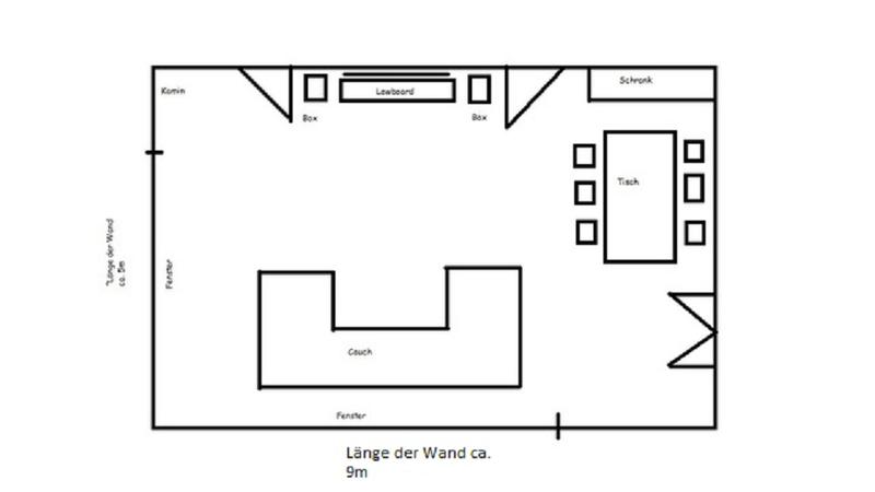

        Ja das mit dem anhören sehe ich sehr kritisch.
        Es sei denn Visaton hat auch so einen Schallharten Raum wie ich
        Das Wohnzimmer ist 4,75m x 9 m ich habe kaum Stellfläche und dann noch 8m Raumhohe Glasfront. Als Stellmöglichkeit habe ich eine Wand mitten im Raum ohne Ecken und dann noch Natursteinboden.
        Durch die Glasfront gibt es häßliche Auslöschungen....

                    Ein Raum mit fast 43qm und kein Platz? Das ist echt hart.
                    Wenn Du keinen Subwoofer mehr willst kann ich auch vollkommen verstehen. Vom Platz her ließe der sich doch zur Not noch irgendwo verstecken.
                    Ja Monitor ist schon sehr groß. Leider. Für soviel Raumfläche natürlich ein Spaßgerät.
                    Naja also mal lieber weiterschauen. Hast Du denn mal ein Foto oder eine Zeichnung? Das wäre sicher einfacher um eine Vorstellung zu bekommen.

                      Hier mal eine Skizze
                        • 28657
                        Danke, das hilft. Wenn ich schreibe Belle CR mit Sub, dann sollte je ein Sub unter die CR. Also eigentlich ein 3-Weger, teilaktiv.

                          Die Fenster sind aber wirklich groß. Massenweise Rückwärtige Reflexionen. Denke mal Gardinen oder so etwas in der Art gibt’s da nicht oder?
                            • 28657
                            Zumindest hinter dem Hörplatz sollten dicke Gardinen, können ja zur Seite gezogen werden, wenn nicht gehört wird. Oder du fährst hinter der Couch einen Absorber hoch.

                              Oha das gibt Probleme mit der Frau, weil wir eine Prima Aussicht haben und uns keiner reinsehen kann
                              Aber so schlimm wie es auf der Zeichnung, ist es auch nicht.
                              Es kommt zu Auslöschungen im Bereich von ca. 60-100HZ Mittel und Hochton ist ok. Tiefer Bass kommt ganz klar und sauber.
                              Mich stört am meisten , das der typische Discobass etwas unrterbelichtet ist.
                              Ab gesehen davon, passt eine Classic am besten von den Abmessungen.
                              Die Belle sind preislich wie auch optisch nichts für mich.
