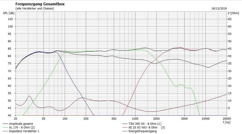

              Bin jetzt eher schon am überlegen ob ich eine andere Art selber mache.
              Mit dem BP der VIB 170 BP und der VIB 170 AL mit dem KE 25 im WG.
              Den AL 170 mit Hochpass um ihn von den tieferen Frequenzen zu entlasten und Übergang zum KE 25 2-2,5khz

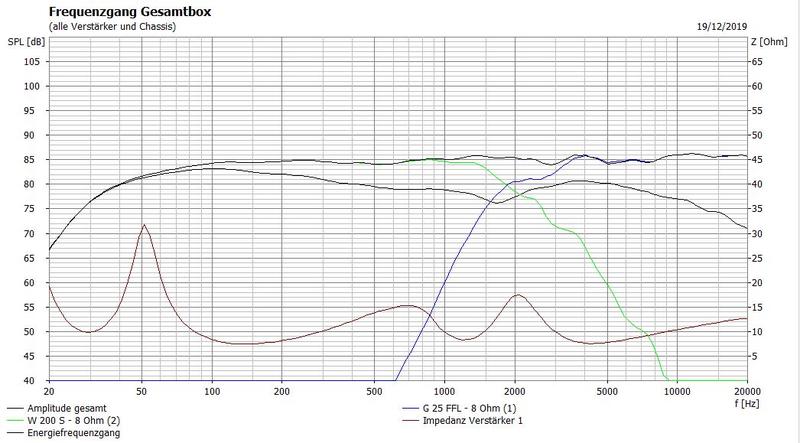

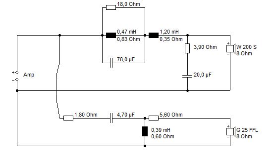

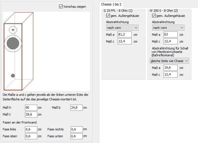

                  hier mein vorschlag:
                  (ganz frisch ^^)

                        die kiste genau nach plan:
                        https://www.visaton.de/de/produkte/h...fer/vib-170-bp

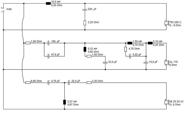

                                • 28802
                                Der Al ist deutlich besser als der W, aber sollte bei 1500 getrennt werden wie bei der B 170 WG. Ich würde ja die B170 WG nehmen als Basis und den TIW 200 als BR betreiben mit Submodul. Das muss kein separater Subwoofer sein. DAS wäre was feines.
                                Anbei Weiche für passiven Teil. Darunter kommt der TT, den du mit Submodul anpasst.
                                Zuletzt geändert von walwal; 19.12.2019, 16:07.
