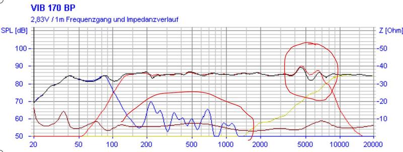

    Mich würde diese VIB 170 BP sehr interessieren da ich keine möglichkeit für einen Subwoofer habe.
    Was mich jetzt interessiert, Warum ohne WG?
    Kann es sein das es nicht viel sinn hat da eher der untere Hochtonbereich davon profitiert und bei der VIB 170 BP der Hochtonzweig erst bei um die 8KHz beginnt?
    Dadurch auch die nächste Frage, warum den teuren KE nehmen und nicht den G25?
    Der KE hat ja hauptsächlich in den unteren Hochtonbereich seine stärken gegen den G25.

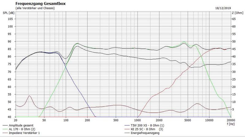

      Kommt der G20 Klanglich und mit der Leistung mit?

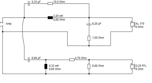

      Da müßte man die Weiche auch ändern oder?
      Preislich wäre der G25 ja in Ordnung.
      Der KE kostet doch etwas mehr und dachte ob es sinnvoll ist die große differenz zum G25
      Daher ob es Klanglich wirklich hörbar ist KE25 zu G25 bei der hohen Trennfrequenz

        Bei 7,5 kHz Trennfrequenz käme mir die DT 94 in den Sinn .... die G20SC kann den Pegel locker, wenn sie erst ab 8 kHz richtig Last bekommt. Die KE muss mehr als 6 dB abgesenkt werden.
        Ich habe keine Ahnung, wie diese Box klingt. Hat sie mal jemand gehört? Wenn jemand so eine Simu online stellen würde, würde sie in der Luft zerrissen, aber VISATON erstelt doch keinen Bausatz, wenn das Ding .... .

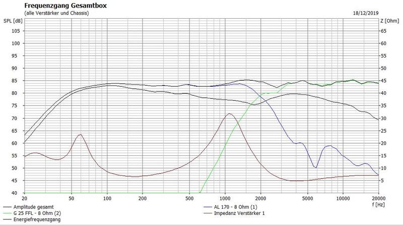

                            Wie sieht es bei der VIB 170 AL mit dem WG aus, ab 2khz hätte das schon einen vorteil oder?
                            Die Frage ist:
                            G25 ohne oder mit WG bzw. hätte der Aufpreis einen sinn auf den KE25 ev. mit WG?

                              ich würde bei dem G25 ohne WG bleiben
