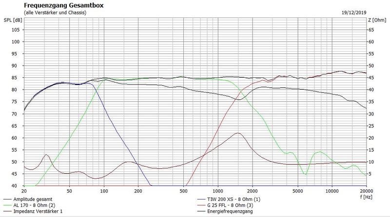

VIB 170 BP mit G25
    meine version
      • 29067

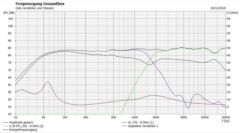

      Ganz nett, fast so gut wie meine Version.
        ohne sub
          • 29067
          Und ohne echten Bass. Die Vib 170 BP kann bei 30 Hz 20 db lauter.
          Zuletzt geändert von walwal; 19.12.2019, 16:52.
          • outbid
            • 11.09.2008
            • 305
            Genau um das geht es mir
            Mit freundlichen Grüßen
              nur 8dB walwal (was schon viel ist)
              • outbid
                • 11.09.2008
                • 305

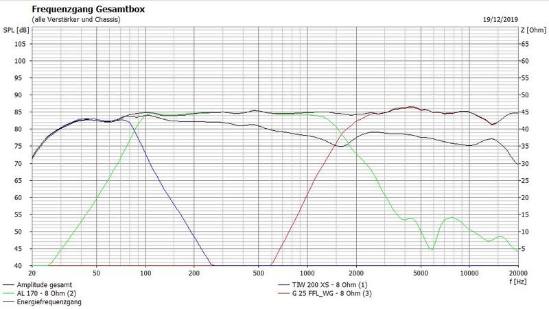

                Sieht gut aus nur bei 4khz und 14khz das gefällt nir noch nicht so ganz aber sonst könnte das meine Wahl werden.
                Obwohl es sein kann das es durchs WG bei 4 und 14 etwas anders aussehen kann.
                  unhörbar
                  nutz nix das zu korrigieren
                  wenn nicht dann ohne wg tief getrennt (geht bis 107 dB)
                  Zuletzt geändert von jama; 19.12.2019, 22:28.
                    • 29067
                    Jama, ich rede vom Maximalpegel, nicht Frequenzgang.
                      • 29067
                      Jama hat Recht, es ist unhörbar, dazu kommt, dass die Simu nicht 100% der Messung entspricht und der Raum noch viel größere Abweichungen erzeugt.
