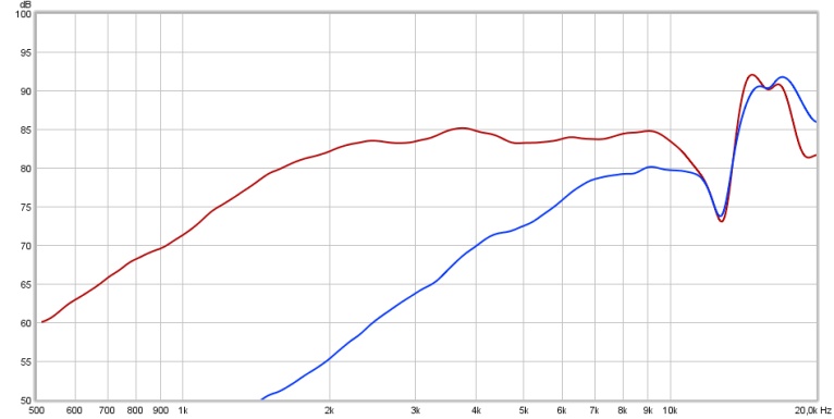

          Am Wochenende habe ich den Patienten lt. Vorschlag heftig "gesweept". Es zerrt oder kratzt nichts und gefühlt war der Problemtöner danach etwas lauter. Am Impedanzverlauf verändert sich aber nichts.
          Eine Messung mit 15mm Mikroabstand zeigt den noch traurigen Stand (rot: guter SC, blau: schlechter SC):
          Über 10kHz ist das wohl der Diffusor direkt vor dem Mikro. Was kann man noch tun, bzw. hat jemand noch einen einsamen SC4ND in gute Hände abzugeben - ich würde mir gerne mal ein WHy-Satelliten-Pärchen aufbauen ...

            Ich würde es ja tatsächlich mit niedrigen Frequenzen versuchen, bei kleiner Leistung. Auch einmal mit einer 9 Volt Block Batterie abwechselnd plus an plus, plus an Minus usw. probieren. Damit die Schwingspule wirklich in Bewegung kommt. Wenn das alles nicht hilft, dann müsste man ihn wohl auseinanderbauen, oder entsorgen.
            Wie hoch ist eigentlich der Gleichstromwiderstand bei Messung mit einem Multimeter der beiden Chassis?

              Normalerweise wird das FFL (bei Visatönern) aber nicht fest.
              Das sehe ich genau so. Und warum sollte der eine HT austrocknen und der andere nicht? Ich habe hier noch ältere TL25DH im Einsatz, die hatten ein ähnliches Problem, da waren die Schwingspulen nicht sauber zentriert (diese HT haben keine Zwangszentrierung), aber das FFL ist immer noch vollkommen ok.

              Ja, die gibt es, und dieses Ferrofluid ist wirklich nur für Show gut, das trocknet nach einiger Zeit tatsächlich ein (aus eigener Erfahrung).
              Ich würde auch versuchen, mit niederfrequentem Sinussignal den SC4ND wieder frei zu bekommen. Demontage stelle ich mir sehr schwierig vor.
                Grüße Ralf
                Vielleicht sogar ein 3-4,5 Volt Netzteil an den Lautsprecher für einige Minuten anschließen, damit die Schwingspule heiß wird.Und das Ferrofluid flüssig. Aber wenn das Ferrofluid tatsächlich so zäh sein sollte, ob es sich noch lohnt, den Lautsprecher retten zu wollen. Wenn es dann kalt wird, wird es wieder zäh, oder ähnlich? Es muss ja irgend etwas in/an der Schwingspule massiv bremsen.
                Oder ist die Sicke verhärtet?
