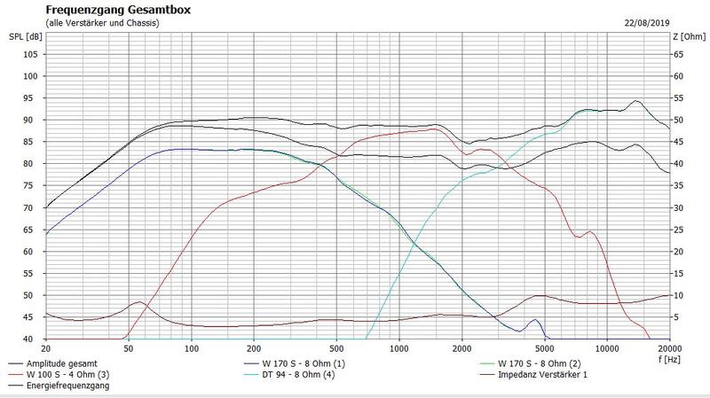

    Habe günstig die Bestückung der alten ALTO 3 bekommen mit den zwei W170S in so 6Ohm, Kalotten mitteltöner und glaube dt70 oder so wie der heißt als HT.
    Weiche sieht ja auch extrem billig aus.
    Hat es einen Sinn den HT gegen DT94 zu tauschen und den Rest beibehalten von den LS?
    Der Mitteltöner ist ja denk ich nicht so schlecht!
    Weiche eher komplett neu aufbauen.
    Oder sollte ich gleich etwas anderes vom Gehäuse aus bauen mit den w170S 6Ohm
    Danke für Tipps

    "in so 6Ohm" gab es den W170S nie...; entweder 4 oder 8 Ohm. Das wäre schon mal gut, zu wissen, bei dem weiteren Vorgehen!
    Ansonsten, warum nicht eine Weiche der Alto IIIC nachbauen, und den DT94 verwenden? - Den G20FFL aus der Alto IIIG gibt es leider nicht mehr, die wurde durch die G20SC ersetzt...
    Nur; einen "DT70" gibt/gab es von Visaton nicht...

                Ich würde einfach auf die Alto IIIc umbauen, wie im 2ten Thread erklärt...

                          die aktuelle Alto 3 c
                          die weiche ist nicht gut an die neue chassis angepasst

                              Bei den W170S steht am Magnet 170/4 was 4Ohm heißen soll aber der DC Widerstand von 4,4-4,5Ohm nicht passen kann.
                              An der Weiche sind beide W170S auch parallel! (gefällt mir garnicht die geringen Ohm)
                              Hier im Forum hat VISATON mal das geschrieben das die alte Alto 3 bei den W170S 6Ohm hatten.
                              Durch die Bassspule war der ges. Widerstand aber etwas höher so das die gerade noch für Schwache Verstärker zu Betreiben waren.
                              Der Magnet hinten ist auch Flach, somit konnten die wahrscheinlich nicht so viel Hub wie die neueren.
                              Mitteltöner ist ein 38mm.
                              Bin aber schon beim Überlegen ob ich das ganze Set verkaufe und ich die Alto mit dem AL130 als Mitteltöner und neueren W170S baue.
                              Hätte zwar ein paar DT94 rum liegen aber wenn ich einen AL130 nehme wäre es besser ich nehme einen etwas hochwertigeren HT dazu wie G20 oder so.
