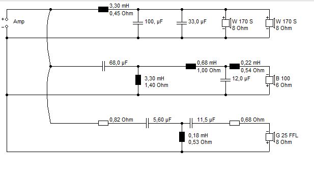

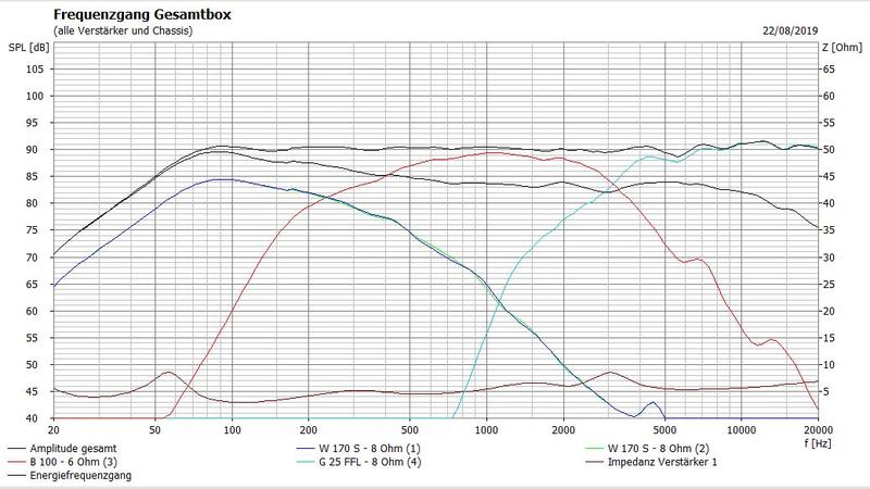

Alto 3 alt optimieren sinnvoll?
    dann hätte ich ein vorschlag:
    2 mal W170S 8 ohms, B100, G25 ffl

      @outbid: und wenn du die beiden W170S in Reihe schaltest (Weiche soll ja eh neu), dann wärest du mit der Impedanz auf der ganz sicheren Seite.
      Grüße Ralf
