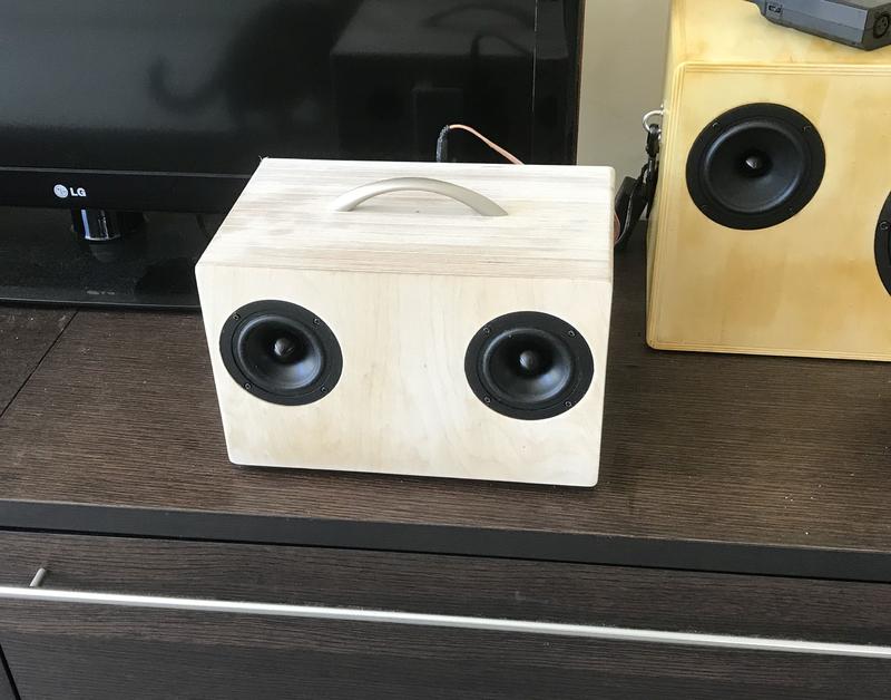

          Im Fullrange ist der B80 doch sehr schnell am Ende, wie meine Werkstattboombox zeigt:
