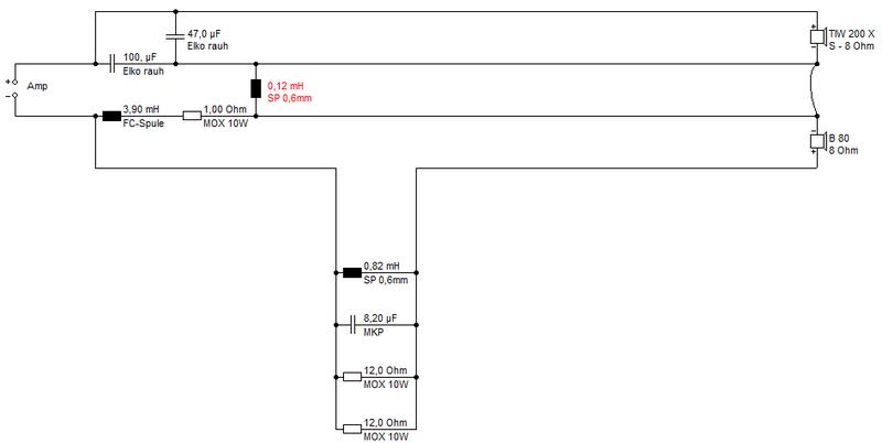

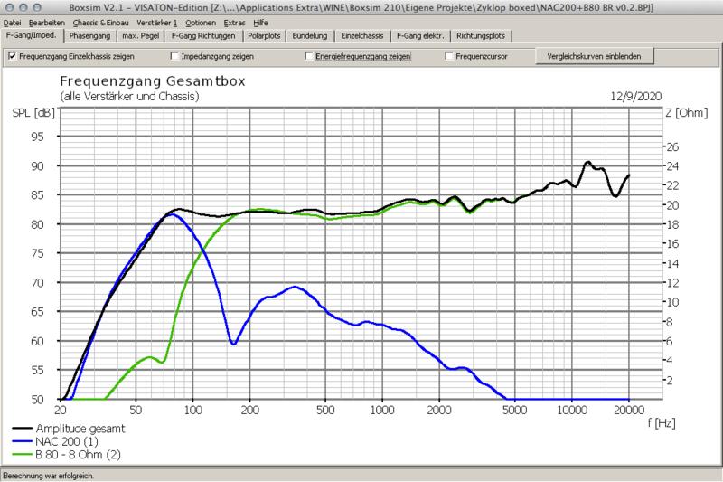

                  es gab die VIB auch mal mit dem NAC 200.. Bassreflex in 45l
                  Daran habe ich mich beim Gehäuse gehalten und dann die Serienweiche der Symbiose (TIW200 und B80) von Reim simuliert..
                  http://forum.visaton.de/showthread.php?t=29100
                  Das kam bei mir dabei raus.. siehe Anhänge
                  Meine Frage, stört der Buckel des NAC 200 zwischen 200 und 500 Hz?
                  Sind 15db zum B80 genug?
                  Die Serienweiche verstehe ich erhrlich gesagt gar nicht, vlt bekommt das noch jemand besser hin
                  Chris

                    • 1231
                    Hallo Chris
                    sag mal - die 0,1er Spule ist hier aber schon kurzgeschlossen, oder?

                      ja die finde ich auch fragwürdig
                      ..der Timo hat die auch drin !?!
                      Mehr Spaß mit Retroboxen.
                        • 1231
                        Ich habs... Timo hat es Fliesstext im verlinkten Thread erklärt - es ist eine Schaltoption, zur Anhebung / Absenkung des Hochtons... sorry, nicht tief genug gelesen

                          das stimmt, aber viel tut sich da nicht..

                            • 1231
                            wenn Du die Strecke zwischen den Chassis auftrennst, beginnt der Unterschied mit 1dB bei 5kHz, 3dB bei 10kHz

                              der Axel hats erklärt, dies ist eine Einstellmöglichkeit um den Hochton im Raum einzustellen. Wenn die Breitbandboxen sehr nahe am Hörer und dann noch auf Achse gehört werden, wäre zu viel Hochton, wenn man ohne die kleine Spule betreibt. Und umgekehrt, wenn man höhere Distanz und seitlich, vielleicht unter 15 Grad, abhört kann die kleine Spule komplett entfallen. 3 dB ist eine ganze Menge und kann entscheiden drüber ob die Box zu dumpf oder richtig abgestimmt klingt.
                              je größer der Breitbänder desto stärker muss man bei der Abstimmung drauf achten dass der Hochton angehoben wird, ... ich stimme meine Breitbänderboxen unter 15 Grad ab.
                              z.B. bei der Stella TIW200B80 sind weitere zwei Einstellmöglichkeiten drin,
                              1. man kann über einen Schalter den Mitteltonpegel über die Widerstände korrigieren,
                              2. und man kann über den Widerstand der großen Spule den Bass und Grundton anheben, je kleiner der Widerstand desto lauter Bass und Grundton.
                              Ich bekomme aber viele Nachfragen bezüglich der Weiche, das haben viele leider nicht so verstanden.
