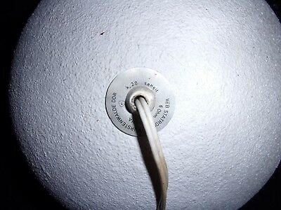

            Druckausgleich
            Ja, hallo walwal,
            genau, bei Papiermembranen wird das auch nicht kritisch sein, VISATON schrieb eingangs bereits darüber. -- Auch diese -inzwischen historischen- Kugelboxen sind nicht luftdicht:
            M.f.G., Rainer.
