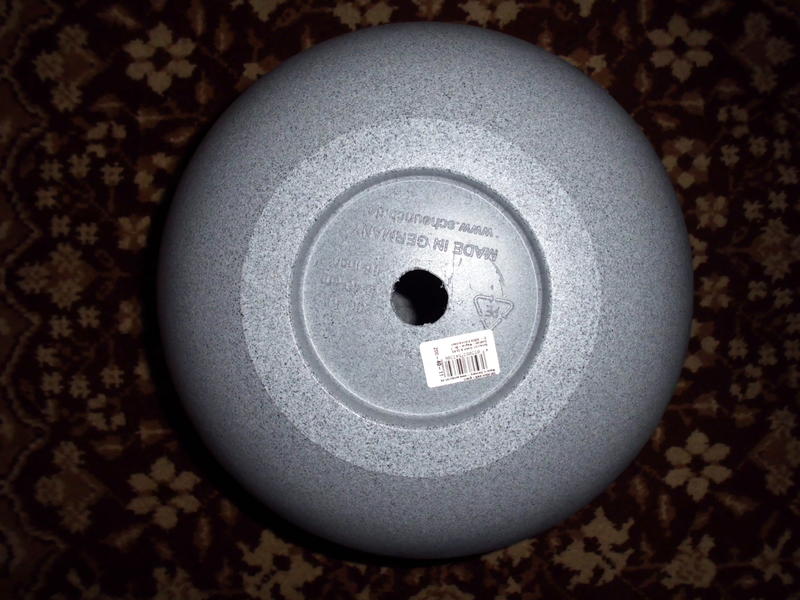

    Hallo zusammen !
    Der Teufel steckt bekanntlich im Detail.
    Jeder kennt wohl dieses zischende Geräusch, wenn ein leerer Benzinkanister zum Nachfüllen geöffnet wird. Es erfolgt ein Druckausgleich, der Kanister wirkt gewissermaßen wie ein Barometer. Es kann sich jedoch auch durch die Ausdehnung der Luft durch Wärmeeinwirkung im beschriebenem Behälter ein Überdruck aufbauen.
    Was hat das nun mit einer Lautsprecherbox zu tun? Nun, ich gehe einmal davon aus, dass eine Papiermembran eine gewisse Luftdurchlässigkeit besitzt. Problematisch könnte es bei Kunststoff- (Wasserfeste Chassis) oder auch Alu- bzw. Titanmembranen werden. Ist die Box dann absolut luftdicht, erfolgt durch oben erwähnte Druckunterschiede eine Vorspannung der Lautsprechermembran, ähnlich als wäre das Signal zum LS mit Gleichstrom überlagert, was natürlich zu vermeiden ist ! Ich werde demnächst 30-Liter-Kugelboxen (PE, Foto) mit den VISATON FX 16 WP bauen. Als Anschluss sollen KFZ-Normspannungsbuchsen dienen. Diese haben bereits werksseitig eine Bohrung mit ca. 1mm - Durchmesser, welche ich n i c h t verschließen werde ! Durch die hohe aerodynamische Reibung innerhalb dieser kleinen Öffnung dürften Auswirkungen auf das Luftpolster zu vernachlässigen sein, wohl aber ist ein Druckausgleich des geschlossenen Volumens mit dem Umgebungsdruck möglich. Das wäre doch mal eine Diskussion wert, nicht wahr?
    M.f.G., Rainer

            Keine Box ist absolut luftdicht und muss es auch nicht sein.

              Wir haben tatsächlich bei den ein oder anderen Lautsprechern Probleme durch Überdrücke und Unterdrücke, speziell wenn es um Luftfracht geht. Bei manchen industriellen Produkten werden dann Ventile eingebaut. So etwas gibt es z.B. als Entlüftungsschrauben von Goretex. Wer mal die Auswirkungen live sehen möchte, dem rate ich eine leere Plastikgetränkeflasche mit in ein Flugzeug zu nehmen und diese beim Start und der Landung zu beobachten.
              Natürlich gibt es noch andere Einflüsse, wie z.B. bei der Fahrt ins Gebirge oder bei starken Temperaturschwankungen. Viele Lautsprecher sind auf den ersten Blick dicht, lassen aber dann doch sehr langsam Luft hindurch. Bei Kunststoffmembranen und Gummisicken jedoch ist eine kleine Öffnung im Gehäuse hilfreich. Bei sehr kleinen Löchern (z.B. 1 mm Bohrung) ist das zwar mit Sinustönen und hohem Membranhub manchmal hörbar, aber keinesfalls bei der Wiedergabe von Musik

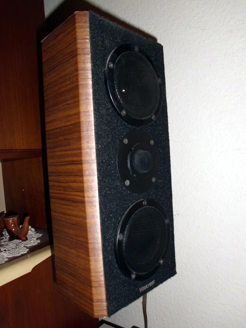

                            Zitat von nicarbon: "Wie wäre es eine kleine Bohrung von z.B 1mm mit einem Filzgleiter "abzudichten". Highender können den auch von außen versenkt einabauen."
                            ...oder eben einen dünneren Filzring o. ä. zwischen Chassis und Schallwand. Damit ist die Box zwar abgedichtet, dennoch bleibt m. E. nach noch eine geringe Luftdurchlässigkeit für einen ggf. notwendigen (wenn auch langsamen!) Druckausgleich und es werden eventuelle Klappergeräusche zwischen Schallwand und Chassis verhindert. Außerdem lässt sich speziell Klebefilz (es gibt ihn in vielen Farben) auch gut als Gestaltungsmittel verwenden, wie es mein Foto zeigt:
                            M.f.G., Rainer.
                            Zuletzt geändert von Boxenjockel; 01.03.2019, 18:34. Grund: präzisere Wortwahl
