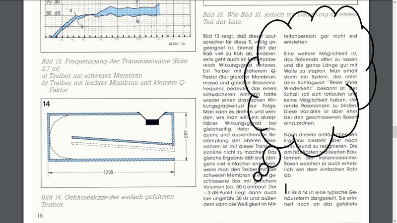

                              Bei den Grunlagen bei Visaton habe ich etwas gefunden.
                              Firma CANTON hatte sowas vor 30 Jahren bei den CT1000, CT2000 und CT 90 verwendet. Bei den Mitteltönern
                              Zuletzt geändert von Markus213; 23.02.2019, 09:34.
                                • 28345
                                #60
                                Und warum machen sie das heute nicht mehr? Weil es überflüssig ist. Im Mittelton existieren bei ausreichender Füllung mit Absorptionsmaterial keine Störungen mehr, weder im Ausklingspektrum noch Klirr.
