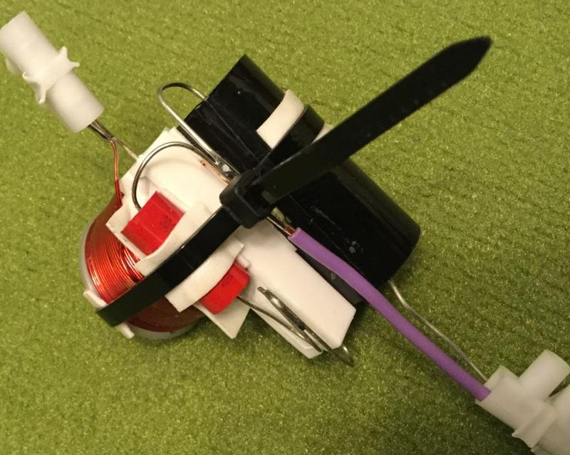

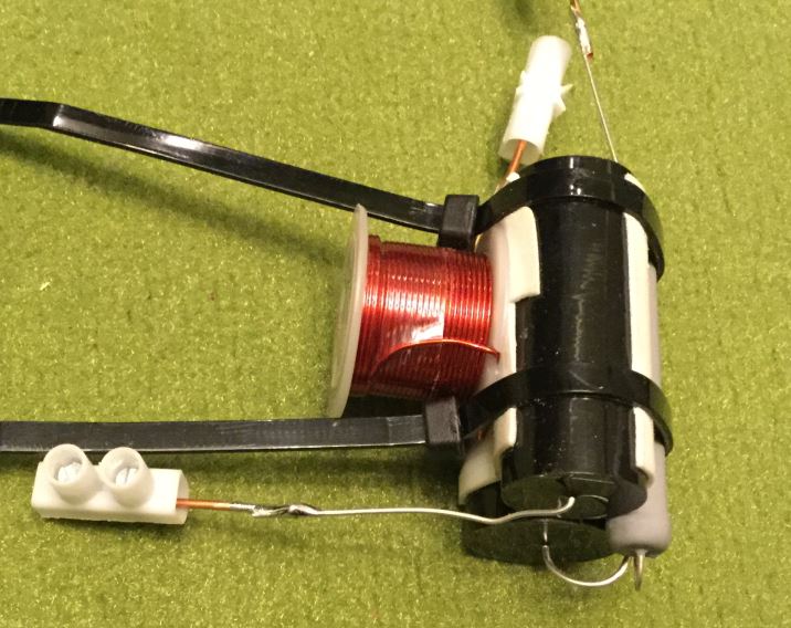

      Neue Weiche
      Hallo Zusammen,
      jetzt habe ich die neuen Weichen zusammengebaut, ohne Heißkleber und nur mit Spiegelklebeband und Kabelbinder zusammengehalten.
      Werde wohl erst morgen testen. Mit ohne 2,2/4Ohm -> Mal schauen was der Frequenzschrieb macht. Kann dann immer noch rein.
      Gruß, Bronzeohr
      • Bronzeohr
        • 16.07.2011
        • 17
        Bisher alles gut
        Hallo Zusammen,
        falls noch jemand wissen will, wie das nun gelaufen ist:
        Ja, den Wegfall des 2,2 Ohm vor dem Hochtonzweig hört man normalerweise. Klingt bissel nervig.
        Mit Einmessung kann ich jedoch kein Problem erkennen, nur eben, das der Unterschied zwischen mit und ohne Dirac Live im Hochton nun auch hörbar ist.
        Die Frage wäre sicherlich noch, ob das den Impedanzverlauf problematisiert, wenn man Mittel und Hochton über eine Endstufe laufen lassen würde.
        Mit getrennten Endstufen passt es jedenfalls wie es aussieht, da würde es wohl eher kritsuch, die class D Endstufen zu hochohmig zu belasten. Dafür sind die wohl eher nicht gemacht.
        Könnte der Widerstand noch irgendwelche positiven oder negativen Wirkungen gehabt haben?
        Gruß, Bronzeohr.
