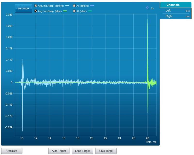

                    Zwischenbericht: Kanns kaum glauben das es so gut klingt und bin fast misstrauisch.
                    Wow.
                    Gruß, Bronzeohr
                      • 28884
                      Schlagzeug hart spricht für eine passende Phasenbeziehung TT-MT. Geht vieleicht bei tieferer Trennung besser.

                          So jetz habe ich mal ein weilchen gehört, und auch die noch niedrigere Trennung eingemessen, aber da höre ich kaum einen Unterschied heraus. Was ich wieder einmal festgestellt habe, das die normalen Verstärker nicht für den TIW 250 taugen. Vielleicht ist deshalb damals der XS herausgekommen, denn ich glaube eigentlich nicht, das weich aufgehägt wirklich besser ist.
                          Ich habe mir 2 der schon sehr starken Endstufen von meinem Pioneer SC LX86 nochmal drangehangen, das klingt aber sehr schlapp. Ich denke das Problem ist, das der 8Ohm hat und dort kaum ein Verstärker auf die Leistung ausgelegt ist.
                          Wenn ich mir den Impedanzgang im Boxsim so anschaue, dann kommt der class D vielleicht auch nicht mit der Hochohmigkeit zurecht. Blöd, das es die nicht als 4Ohm gibt, das würde es viel einfacher machen.
                          Damit ich die Mittelhochtonbereich mit meinen Mitteln entsprechend verstärken kann, löte ich mir jetz eine neue Weiche zusammen, die dann aber auch dort mit einzelnen Verstärkern zu fahren ist. Ein bisschen Spieltrieb ist sicher dabei...
                          Den 2,2Ohm Vorwiderstand bei den Höhen lasse ich mal weg. Wird dann ziemlich kompakt, ohne Platine.
                          Alles in allem aber ein super Erfolg, finde ich. Sehr Räumlich, und die Impulse kommen wirklich viel besser. Ich werde nochmal ein bisschen an der Laufzeit spielen, evtl. lässt sich das ja sogar noch verbessern.
                          Gruß, Bronzeohr
                          Bei Interesse, kann ich die Daten auch gerne weitergeben

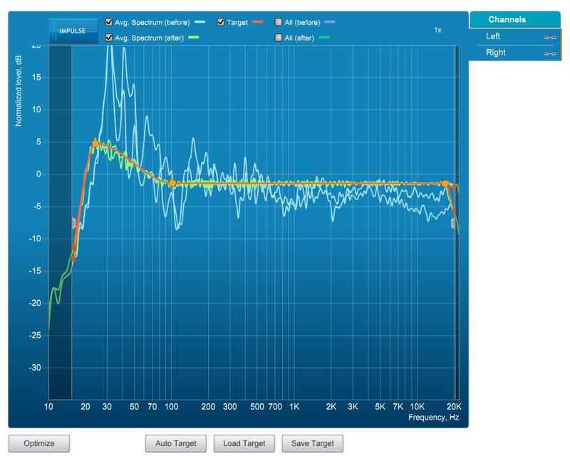

                              Meine Strategie ist, die Weiche garnicht mit Pegelanpassungen u.ä. zu belasten um irgendwas linearer zu machen ->Das halte ich für vollkommen egal mit dem Einmessystem. Nur wie das LS System und der Verstärker physikalisch agieren ist wichtig. Die Phase ist dabei sicherlich auch noch wichtig.
                              ->Mein Raum macht aus irgendwelchen Gründen eine so enorme Pegelüberhöhung bei 32Hz (ca. 10-15db) am Hörplatz da halte ich jeglichen Feinschliff am Frequenzgang für überflüssig.
                              Alle Fehler Addieren sich oder Subtrahieren sich eben auch mal und es gibt am Ende nur 1 globale Korektur.
                              Wahrscheinlich haben die LS jetzt unkorrigiert eine krasse Loudness...
                              Gruß, Bronzeohr
                                • 28884
                                So eine Überhöhung ist häufig und liegt meist and er Längsmode des Raumes, der könnte so etwa 5,5 m haben bei dir?
                                Bei mir sind es 29 Hz bei 6 m. Das muss nicht unbedingt stören, man kann aber dort auch mit DSP etwas wegnehmen. Bei dir geht es sogar automatisch.
