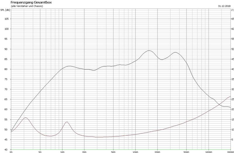

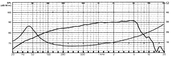

        Nachtrag.
        Ich habe langsam Zweifel an dem Frequenz Amplituden Verlauf (Datenbasis) des LS für Boxsim.
        Das Datenblatt sieht anders aus als in Boxsim.
        Ähnliche LS mit 130mm Durchmesser und vergleichbaren T-S Parametern sehen auch nicht aus wie im Bosim.
        Siehe Anhänge.
        Habe ich nen Verständnisproblem?
        Jetzt ist für dieses Jahr schluss.
        Martin
          • 2473
          Im Datenblatt ist der Frequenzgang für eine "unendliche" Schallwand im reflektionsarmen Raum aufgetragen, in BoxSim der in einem Gehäuse mit "endlicher Schallwand" in spezifischem Gehäusevolumen. Das hat halt nur peripher etwas miteinander zu tun !
