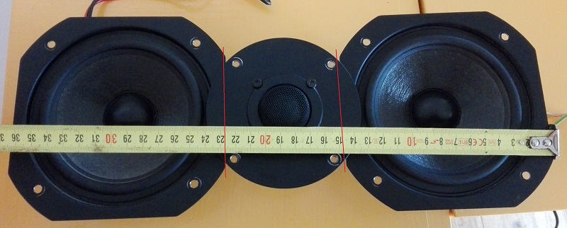

    So etwas in dieser Richtung hätte ich auch vor, denn ich hab auch zwei WS 13 BF 8 Ohm übrig.
    Dazu würde ich einen G20SC als HT nehmen, da dieser auch in der Classic GF verbaut sind, welche die Front Speaker sind.
    Leider hat nur eine liegende Version Platz, ansonsten wäre es eine modifizierte Filou geworden.

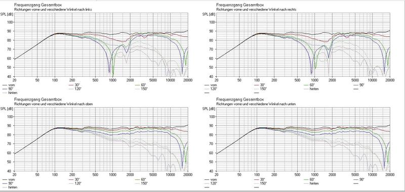

    Bei mir sind die Hörplätze von 0 bis -30°, alles darüber ist nicht mehr wichtig.
    Bei den Simulationen hat es so ausgesehen, dass es mit dem Abstrahlverhalten besser wird, wenn die beiden Tiefmitteltöner so nahe wie möglich positioniert werden. Daher habe ich mir gedacht, die beiden Seiten des HT zu kappen und die Lautsprecher ähnlich dem Bild einzubauen.
    Anbei sind noch die Frequenzgänge und das BoxSim Projekt.
    Würde mich freuen, wenn es Verbesserungsvorschläge gibt!

      Viel zu tief mit der g20 angekoppelt!
      lg Burns

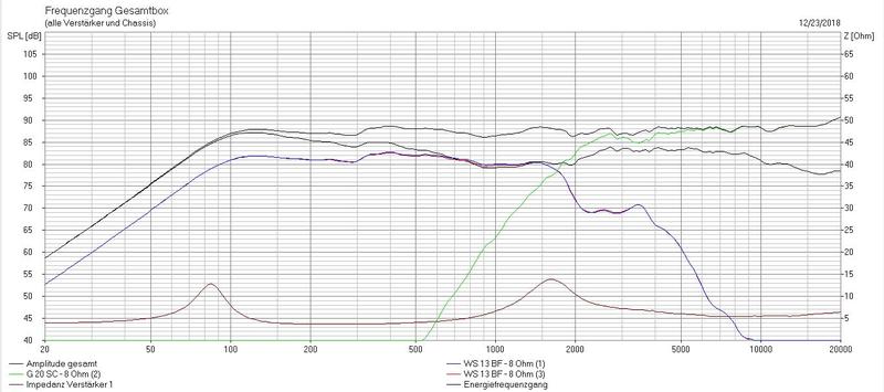

        Ich hatte vorhin versucht, die Übernahmefrequenz etwas zu erhöhen, aber es ist nicht einfach, die Chassis harmonisieren in dieser Konstellation nicht sehr gut. Die 2 WS13BF haben zusammen einen höheren Wirkungsgrad als der G20SC , was die Sache erschwert.
        Jetzt habe ich doch noch was gebastelt, aber es müsste tatsächlich etwas höher getrennt werden, was aber mit den Tiefmiteltönern nicht so richtig hinhaut.Zumindestens ich bekomme es nicht hin, ohne ein Bauteilegrab zu verwenden.
        Auch muss für die Tiefmitteltöner eine recht hochohmige Spule verwendet werden, um die Pegel- Anpassung an den Hochtöner zu gewährleisten.
        Ich habe übrigens die alte Datei vom G20SC verwendet, da Boxsim diesbezüglich nachfragte.

            Die WS13BF haben über 1,8 khz einen ganz seltsamen Einbruch, was es kaum möglich macht, sie vernünftig über 2 khz zu betreiben
            Dabei sollten sie es eigentlich können.

              Das Manko ist leider in Kauf zu nehmen, ansonsten hab ichs mal überarbeitet
              center_WS13BF_G20SC_vB.BPJ
              Wandnähe berücksichtigt
              lg Burns
