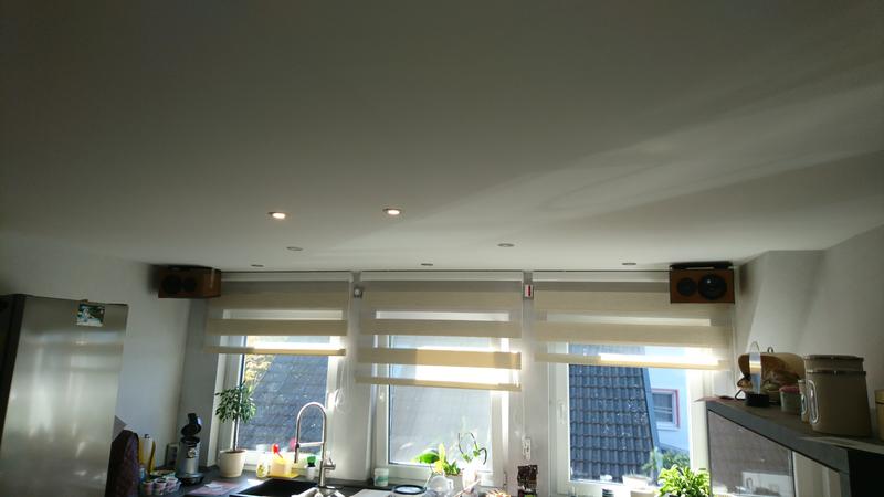

    Ich habe bei mir zuhause in der Küche
    Lautsprecher aus meinen Restbeständen gebaut.

              Der "Aufstellungsort" ist natürlich Käse,
              darum muss die Weiche kein ultralineares Teilegrab werden, finde ich.

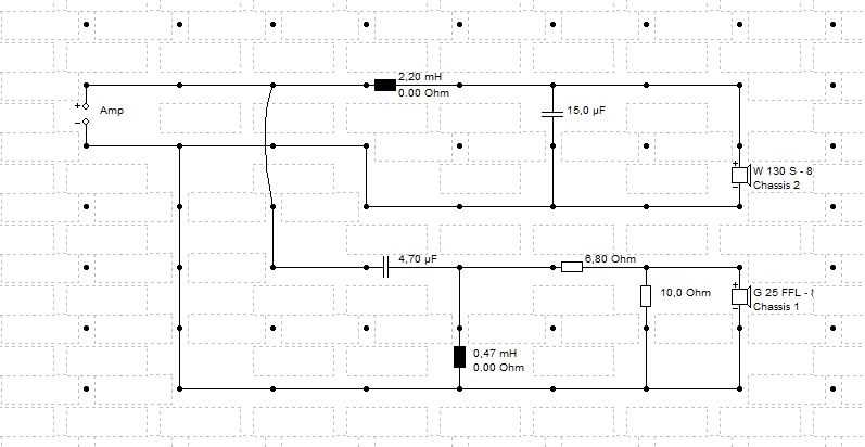

              Und dass Du keine exotischen Bastelwerte anschaffen musst,
              habe ich mich auf Standardteile beschränkt.
              Tiefton: 2,2 mH und 15 µF.
              Hochton:: 4,7 µF und 0,47 mH.
              Hochton Pegelsenker: 6,8 Ohm Reihe und 10,0 Ohm parallel.
              So, da hast Du eine EINFACHE, nicht perfekte aber schon rudimentär brauchbare Zweiwegeweiche.

              Aber wie gesagt, der Aufstellungsort..... da kann man sichs sparen denk ich.

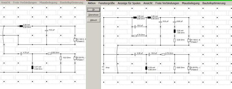

                Mein Vorschlag:
                w130S+G25FFL.BPJ
                lg

                    Ja, die Weiche von Burns ist wirklich gut.
                    Nur, ihr schlagt das jemand vor,
                    der von Weichen null Ahnung hat, oder habe ich was falsch verstanden ??
                    Habt Ihr bei der Entwicklung dieser teuren, grossen, komplexen
                    Rocket-Science-Weiche (ZXLimited Zitat) für so tolle Linearität
                    auch den Aufstellungsort berücksichtigt ??
                    Und der Preis, da kenne ich einen guten Spruch von Friedemann, er meinte mal treffend: Wenn die Weiche teurer ist als das Chassis, hat man was falsch gemacht.
                    Aber nun gut, da leben wir halt in verschiedenen Welten.
                    Ich mische sogar Dreiwege mit Zweiwege im HK, SCHANDE !
                    Also, Alpen9, viel Spass beim Bauen, diese Weiche ist perfekt.
                    Viele Grüsse.

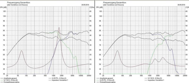

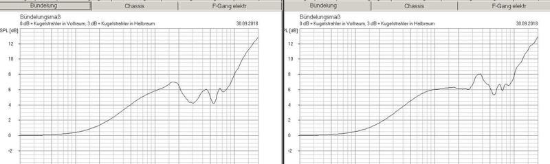

                    Edit Anhang Grafen zum direkten Vergleich,
                    wo der höhere Aufwand anschlägt und warum Burns Vorschlag insgesamt deutlich besser ist:
                    Zuletzt geändert von Grünspan; 30.09.2018, 16:34.

                        Da bin ich zu einem ähnlichen Ergebnis gekommen mit etwas mehr Pegel im Mittelton und damit für die Einbausituation vielleicht besser geeignet.
                        Die kleine Delle im Präsenzbereich ruhig belassen, weil unter Winkel hier mehr abgestrahlt wird.

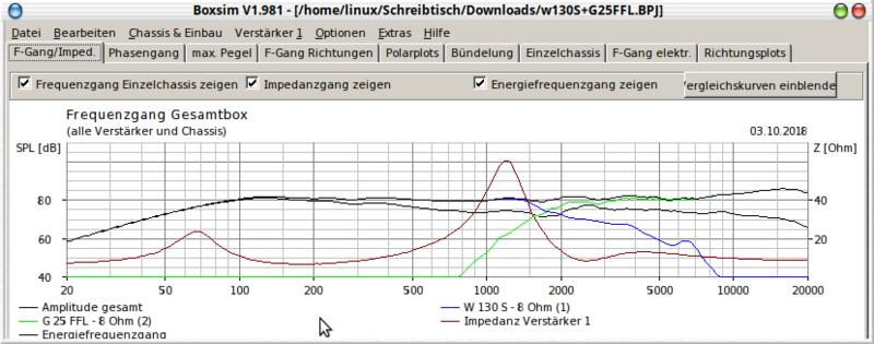

                          @ ubix, Deine Version ist leider veraltet und lässt sich im neuen Boxsim nicht starten.
                          @ niwo,Deine Version ist nah an der vom Burns bei deutlich weniger Schaltung, gratuliere,
                          aber die Phase kommt dafür nicht so auf den Punkt.

                            • 4508
                            Zitat von Grünspan
                            @ ubix, Deine Version ist leider veraltet und lässt sich im neuen Boxsim nicht starten. ...
                            ??? Natürlich lässt sich diese Datei mit dem Boxsim 1.9x öffnen, was schreibst Du da???
                            Bitte Nächstes Mal genauer recharchieren, bevor Du solche Falschinformationen postest!!!
                            Wenn Dir jetzt noch jemand glauben würde,,,,,
                            Gruß Jörn

                              AAh JHOHM gleich wieder so aggressive,
                              schlechten Tag gehabt was ??
                              das war keine absichtliche FALSCHINFORMATION,
                              es ist wohl tatasächlich so dass ich eine alte Version habe. Komisch.
