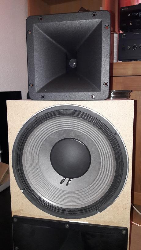

    Bin schon auf die erste Testschallwand gespannt. Interessant wird es bei 30° ob es da mit dem HT und einer Trennung oberhalb 1khz gut funktioniert.
    • GF250
      • 29.03.2017
      • 851
      Vielleicht passt sogar der tiw300

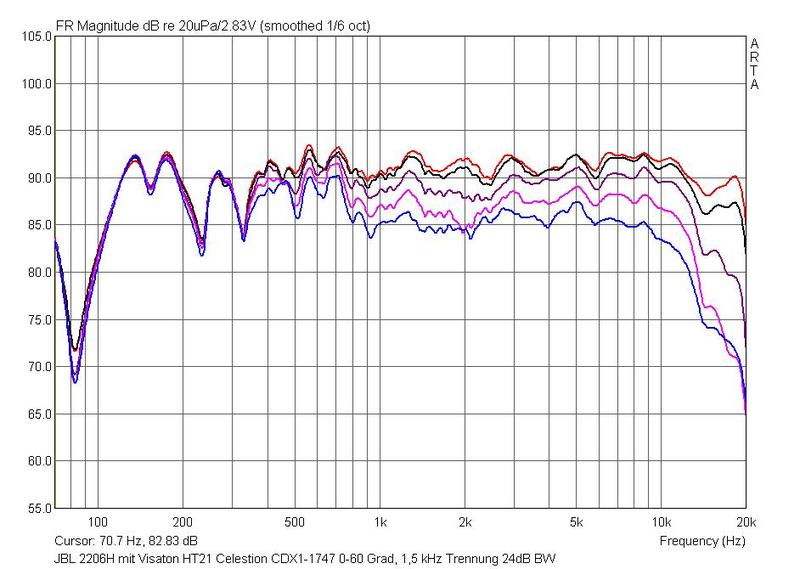

      Unten der Verbund mit einem 12er (JBL 2206H), klappt auch sehr gut, der kann aber auch bis 2 kHz spielen, der TIW300 ob klappt müsste man mal versuchen. Habe die Trennfrequenz bei 1,5 kHz gewählt weil das Horn da noch lädt und die Bündelung auch noch gut ist. Wenn man sich den Frequenzgang des TIW ansieht könnte das eng werden. Aber dafür ist er eigentlich auch nicht gebaut worden. Aber seinen Reiz hätte es.
      Das ist vermutlich horizontal gemessen oder?
      Ja, kann auch noch vertikal messen.
      Jetzt den Umbau des Gehäuses für den GF250. Bis später.

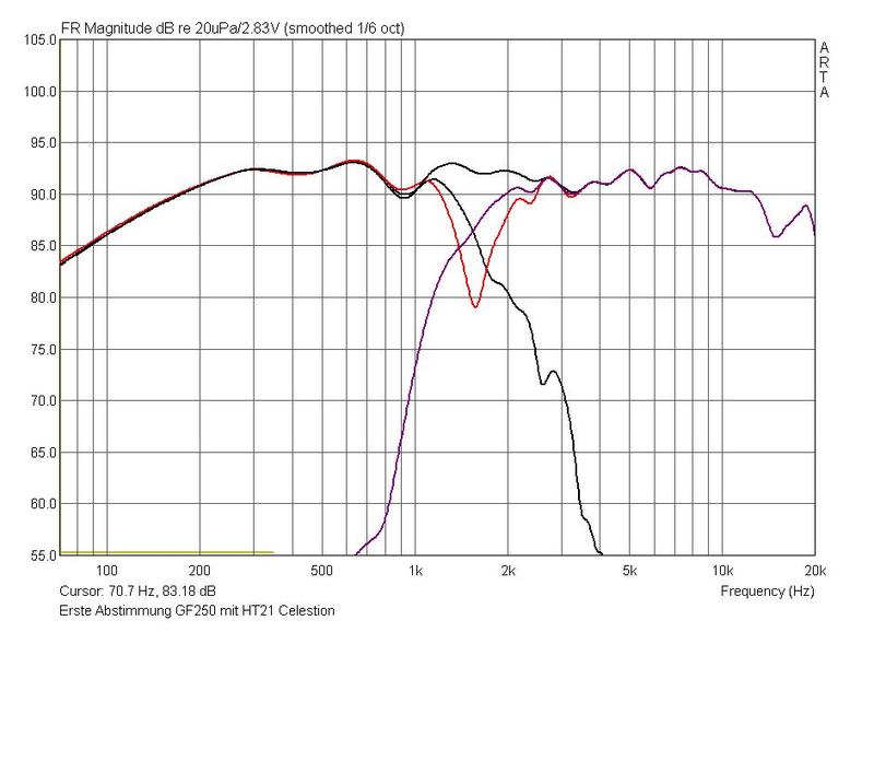

        Hallo.

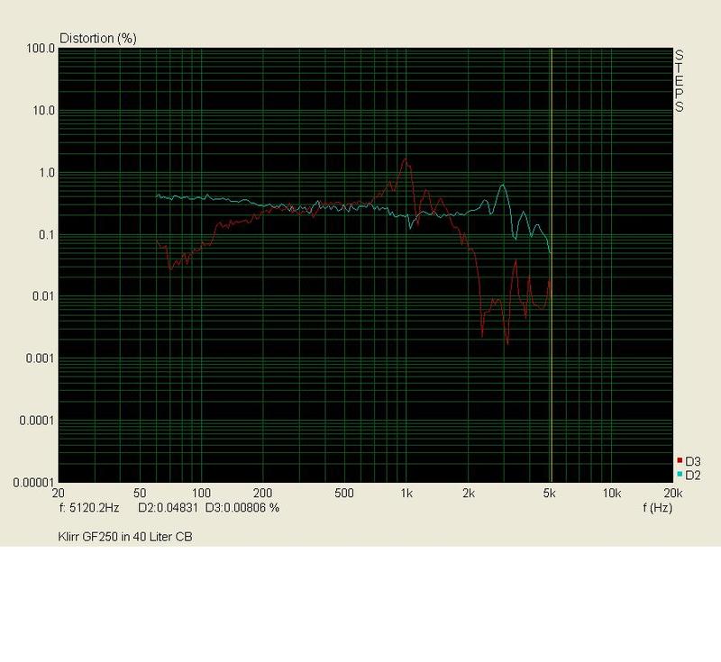

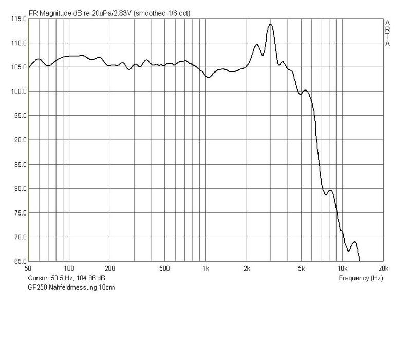

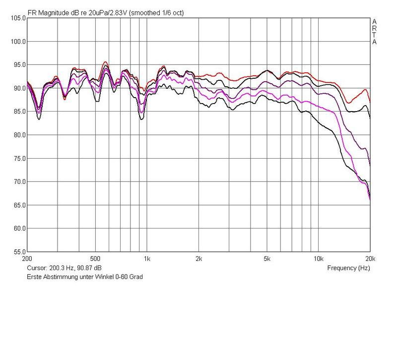

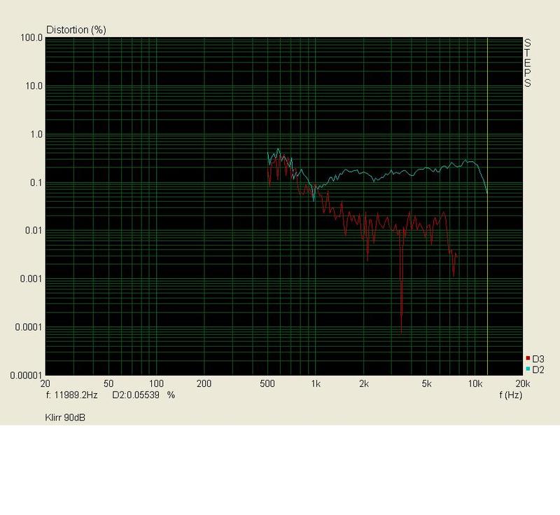

        Die erste quick/dirty Abstimmung. Der GF250 hat, wie fast jeder Tieftöner, bei 1 kHz eine Sickenresonanz. Da sie aber mit steigendem Pegel nicht weiter steigt habe ich sie erst mal ignoriert. Die Schallwand verschlechtert das Abstrahlen ein wenig im Mitteton, es bildet sich eine leichte Badewanne, wenn man das so nennen kann. Von der Sickenresonanz höre ich gar nichts. Da hab ich auf der HighEnd in München deutlich schlechteres gehört. Der Hochton ist gut im Raum, aber nicht so wie man es von HiFi Boxen gewohnt ist, etwas gediegener und weniger aggresiv, eher "smoothig". Das lässt sich mit dem Hochtonregler ein wenig nach rechts ins "groofige" ändern. Aber immer noch mit Kontrolle ohne zu schreien. Das ganze wird noch verfeinert, bin erst mal froh das jetzt am Laufen zu haben. Auf jeden Fall macht das Horn seine Sache gut. Klirr im Hochton trau ich hier bei mir nicht, bis zum Übersteuern des Mikros bleibt K3 weit weg, K2 steigt leicht mit an. Da warte ich aber lieber mal die Messung einer HIFI Gazette ab. Laut Steps ist ab 1,5 kHz alles in Butter. Auch klanglich bei steigender Lautstärke macht sich nichts unangenehm bemerkbar, ausser der Raum selbst wenn er "gesättigt" ist. Habe den Pegel des GF250 um 7dB erhöhen müssen im Gegensatz zum JBL um wieder gleich zu ziehen. Der GF250 hält tapfer mit, kann aber ab einem gewissen Punkt nicht mehr mithalten, aber da ist es schon so laut das alle Nachbarn schreiend an die Tür klopfen. Er ist bei 60Hz/24dB getrennt, da übernehmen die Nahfeldripole. Im Maxpegel ist der 30er logischerweise überlegen. Ich denke einer Visaton RF7 steht nichts im Weg.

          was mich stutzig macht, ist das Verhalten zwischen 3 und 8 kHz
          Eigentlich sollte doch in dem Bereich der Schalldruck unter Winkeln stetig wenigwer werden, und nicht wieder ansteigen?

            • 851
            Das muss etwas mit der Schallwand zu tun haben, ähnliche Hörner, wie das B&C ME20 und Monacor MRH83 zeigen in der Schallwand gleiches Verhalten, stellt man sie einfach oben auf verringert sich die Einschnürung im Mittelton und kommt wieder weiter auf Achsniveau. Eine Erklärung dafür wäre schön. Aktuell steht die Schallwand je 8 cm über das Horn hinaus (33cm Schallwandbreite), bei der Messung mit dem 12er in dem das Horn obenauf steht sieht man wenig davon. Es macht verdammt viel Spaß damit zu hören, von Trötigkeit keine Spur, sollte man das jetzt denken. Hohe Anschläge von Schlagzeug sind deutlich zu hören, bei vielen Hörnern ie zu stark bündeln muss man sich darauf konzentrieren diese zu hören, hier sind sie wie selbstverständlich da. Heino (bitte nicht hauen) bot mir mit seiner Stimme vorhin Gänsehaut, die kommt richtig gut rüber, finde die CD gut aufgenommen. Vieles hört sich natürlich auch damit schrecklich an, weil es schlicht schrecklich aufgenommen wurde. Auf jeden Fall bleiben die Hörner und jetzt muss ich mir nur noch selbst rechtfertigen ein Paar Visaton RF7 zu bauen
