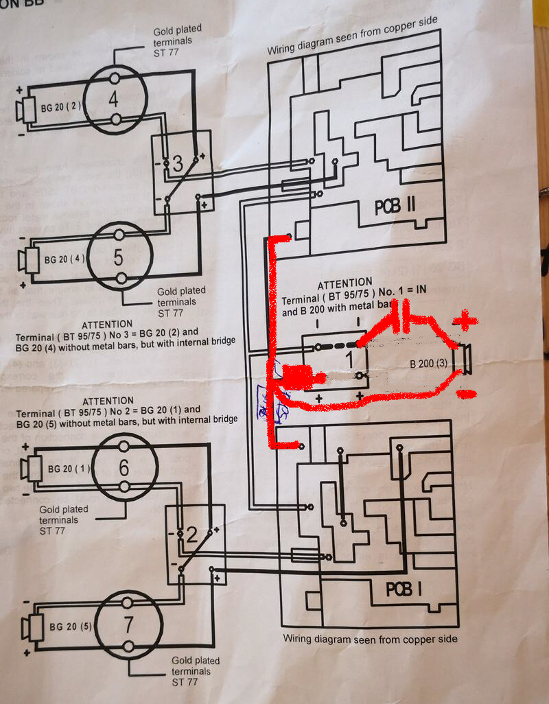

    Ich hab was umglötet und hab jetzt die plus schaltung als Eingang +
    Und direkt weiter an die Platine 1 Eingang + (Platine 1 ist der 220uf elko drauf ist und die 22kh Spule, die wo gerade fehlt
    Platine 2 hat die selbe Spule aber keinen 220 elko
    Soll ich dann die Platine 2 (Eingang +) an Platine 1 nur +, anlöten oder kann ich das an das Eingangteminal mit hin machen
    Dann hätte ich am Eingangteminal
    2mal + (plus schaltungvor Platine 1 ist ja nur im + weg) Platine 2 +
    Und 2 mal minus Platine 1 und 2
    Der b200 läuft ja separat mit zusatz verpölt
    Macht doch nächstes Mal einen Lötplan
    Wie malen nach Zahlen
    Das wäre was, dann würde ich nicht immer doof fragen

      Versuchen wir es mal anders herum: Du hattest die Pentaton mit der Standardweiche doch schon länger laufen ?
      Dann kommt die Parallelschaltung von Spulen und Widerständen der Plus-Erweiterung einfach eingangsseitig in die Plus-Leitung vor die Weiche. Stell dir vor, die Originalweiche ist drin und du gehst von der roten Eingangsklemme zur Zusatzschaltung und schließt an der anderen Seite der Zusatzschaltung das Plus-Lautsprecherkabel zum Verstärker an.

        Ich hatte die plus schaltung auch mit drin und war mir nur nicht sicher ob das so passt, (erstes mal eine weiche selber gelötet und noch nie damit befasst)
        Ja dann bin ich aufm richtigen Weg, wollte nur von einem Profi, die Gewissheit das es passt.
        Ich versteh nur noch nicht ganz, das technische Wissen, wie und was wo kommen muss, hab mich gestern 1 Stunde vor die weichen gehockt und versucht den Plan zu verstehen
        Und auch zu prüfen ob die fertigen weichen passen
        Also wie sagtest du, zu markieren, manchmal passt der Gedanke und manchmal nicht

                    Nochmal zu dem, was du definitiv hörst, der Pentatonweiche.
                    Wenn du das "Plus-Zeugs" exakt da eingefügt hast, wie im Foto des Schaltplans in Post #17 gezeigt, dann ist das komplett falsch! Das muss vor alles im Plus-Zweig, da, wo ich das Rot markiert habe !!! Der B200 muß auch dahinter angeschlossen werden !
                    Deine Plus haben so wahrscheinlich nur zwei drastisch abgesenkte BG20, alles andere bleibt wie gehabt
                    Zu deiner "Ehrenrettung": Basierend auf der Anleitung hätte wahrscheinlich das halbe Forum ein Problem ...
                    P.S. Diesen Plan kennt wohl nur der, der die Weiche fertig bei Visaton kauft !

                      Ja aber der b200 hängt doch ungefiltert drin
                      Direkt vom terminal an den b200 nur den Kondensator dazwischen und verpolen
                      Ja ich verkompliziere gerne tut mir leid ist nicht meine Absicht. Ich versuch es nochmal zu vereinfachen
                      Doppelterminal
                      Erster Eingang + an plus schaltung davon an Platine1 +, Platine 2 auch an das selbe + am terminal (separate plus Leitung)
                      Minus und minus ist ja klar.
                      Dann ist ein Eingang fertig
                      Zweiter Eingang
                      B200 mit Kondensator verpolt dran
                      Dann müsste es doch fertig sein

                        Keine Watschen - das ist für einen Anfänger wirklich nicht einfach!
                        Also:
                        "Plus-Schaltung":
                        Schaltung einseitig an 1. Eingang Terminal "+" und die andere Seite verzweigen (*) an Plus Platine 1 und an Plus Platine 2. Am Terminal ist nur die eine Seite der Plus-Schaltung, sonst ist das völlig daneben!
                        B200:
                        Plus Klemme Chassis an MKP-Kondensator & andere Seite Kondensator an 2. Eingang Terminal Minus, über Blechbrücke mit dem Minus 1. Eingang verbunden.
                        Minus Klemme Chassis an 2. Eingang Terminal Plus, Blechbrücke raus und direkt vom 2. Plus hinter die Plus-Schaltung (also an den Punkt, wo es verzweigt (*).
                        Zum Verstärker geht dann Eingang 1 vom Doppelterminal.
                        Wenn die Plus-Schaltung richtig angeschlossen ist, aber der B200 davor liegt, ist der B200 viel zu laut!

                          Danke dir Klaus für deine Erläuterung
                          Ich werde am Montag Abend die fehlende Spule einlöten und ein Bild machen von dem ganzen Aufbau.
                          Bei mir ist der b 200 immer separat gelaufen nur der Kondensator drin und verpolt
                          Und die schaltung am oberen.
                          Das Bild mit der roten Zeichnung von dir verstehe ich ganz gut
                          Ich werd es so aufbauen und hier einfügen und dann kannst sagen ja er hat es gerafft oder man oh man was für ein pfosten
                          Also wenn ich dich damit nerven darf
                          Aber ich denke ich hab einen Fehler schon entdeckt
                            Dann hatten die Pentas ab etwa 1000Hz etwa 12dB mehr Pegel als darunter ...
                            Aber ich verstehe jetzt, warum Martin empfohlen hat, die Plus-Schaltung außerhalb der Box zwischen Eingangsklemme und Lautsprecherkabel zu schalten - das ist der sichere Weg, wenn man die Fertigweiche verwendet !
