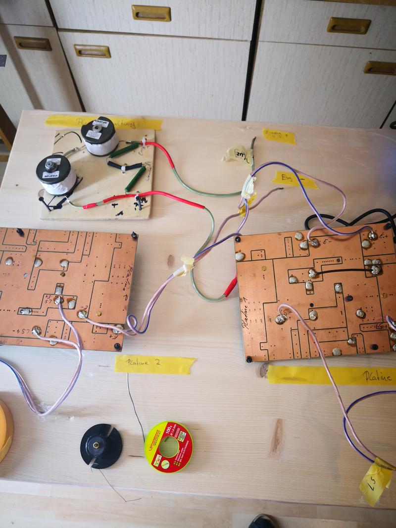

    Guten Tag ich bin's mal wieder
    Der Umbau findet statt und jetzt die Frage an euch Profis passt die plus schaltung der pentas?
    Möchte nur eine Bestätigung das es passt
    Bitte seit gnädig ich bin weichentechnisch nicht sehr ambitioniert

    Hier noch ein paar Bilder

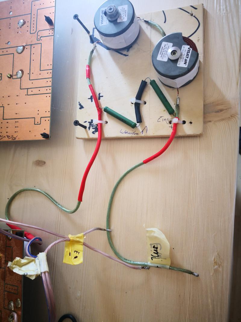

      Hier noch eins

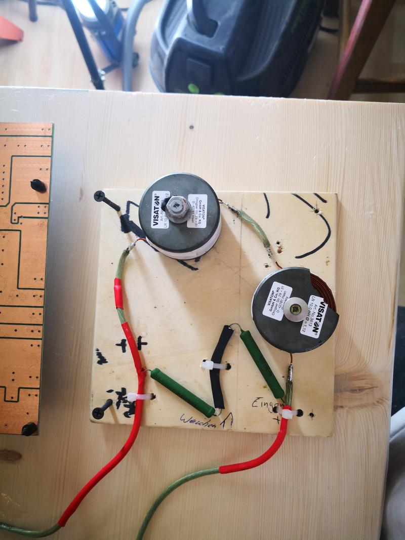

        ob es passt, wissen andere besser da kann ich leider nix sagen.
        Aber die Metallschrauben haben an den Spulen nix verloren. Damit änderst Du deren Induktivität. Und was denn da mit der einen Spule passiert? Das wird die Induktivität leider auch ändern.
        Besorge Dir Nylonschrauben aus dem Baumarkt. Oder Alternativ Kabelbinder.
        Viel Spaß noch bei den tollen Böxchen

          Ja gab einen kleinen Unfall
          Und hopps lag das gute Stück unten
          Hab aber die ganzen Teile noch zum kleben
          Und danke für den Tipp danke dir
            • 5972
            Nimm Sekundenkleber dafür. Dauert aber länger als ein paar Sekunden, eher Stunden. Habe schon mehrere repariert und nachgemessen, geht gut.

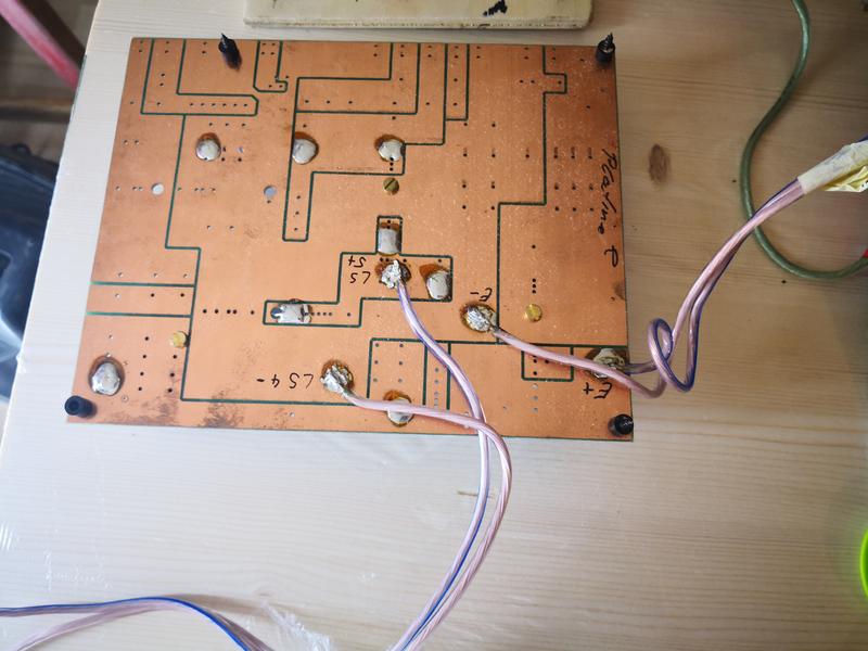

                  • 2468
                  Das per Ferndiagnose nach Foto checken ist nicht wirklich sicher, schon gar nicht bei der PentaPlus (was ist auf Platine 1 und was auf Platine 2 zu finden - das steht nirgends ...)!
                  Die Verschaltung der beiden Spulen und der beiden Widerstände sieht aber gut aus, und eine Seite geht zur + Eingangsklemme und die andere muß an irgendwie an eine Seite des 220uF-Elkos (an die, wo keine Verbindung zur 22mH-Spule ist), auf welcher Platine auch immer.
                  Ich mache da jedesmal folgendes:
                  - Weichenplan scannen & vergrößert ausdrucken,
                  - dann jede Verbindungsstrecke im Plan in der realen Verdrahtung / Platine suchen,
                  - wenn i.O. mit Textmarker nachziehen.
                  Wenn am Ende alles korrekt nachgezogen ist, sollte es stimmen. Ggf. das auch zweimal machen (ich hatte bei meiner frei verdrahteten Plus-Weiche erstmal einen Riesenbock drin ). Was sich auch empfiehlt, ist ein Multimeter an die Eingangsklemmen dranzuhalten, um Schaden vom Verstärker fernzuhalten. Alles unter 3 Ohm ist praktisch immer ein Zeichen für einen ggf. teuren Fehler.
                  P.S. Vergiß nicht, den B200 umzupolen und den zusätzlichen Kondensator, der kann auch direkt an die + Klemme des Chassis!
                  Zuletzt geändert von mechanic; 07.09.2018, 14:51.

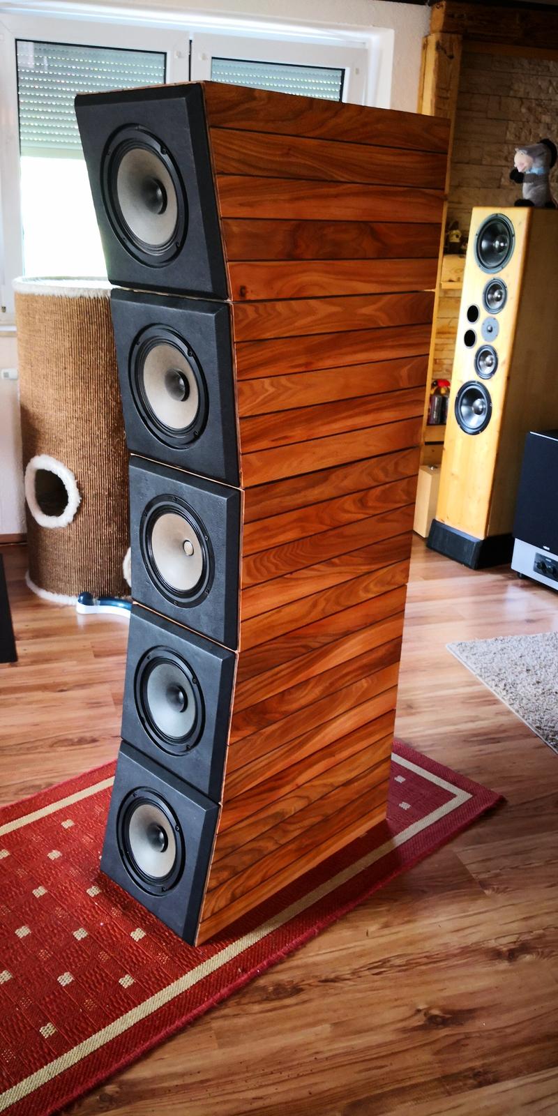

                      So eine ist mal fertig.
                      70zig Bretter später und viele graue Haare
                      Bitte denke doch sieht besser aus wie vorher

                        Bin doch leicht stolz

                          Ha doh häschd jo ä scheens Laudschbrächerle baud, gfallt mer scho
                          (D´Waiche hätt ih ä glei Wengele andersch gmacht, aber sell siat mer jo am End no net )

                            Ja, schöne Optik.
                            Toll.
                            Mach doch noch ne Bilderserie in die Galerie
                            • „Q“
                              • 16.07.2017
                              • 866
                              sehr schöne Optik. Dieser schwarz/Holz Kontrast ist immer spannend.
                              Seitenteile aus Echtholz oder Furnier?
