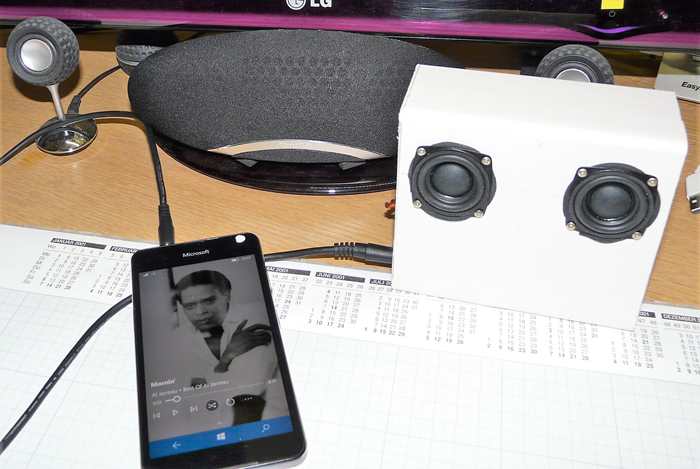

            BF37 BoomBox
            nun sind die BF37 angekommen, sind die niedlich...
            Da die Passivmembranen noch nicht da sind habe ich die mal fix in ein 0,55 l netto Gehäuse geschraubt, mit einem 14x105mm Reflexröhrchen. Gehäuse aus einem 100x50mm Lüftungskanal.
            Schon lustig wie die BF37 tanzen und aus dem Reflexröhrchen pustet es heftig. Das ganze an einem kleinem Class D mit einer LiIonen Zelle.
            Hört sich schon ohne jede Entzerrung ganz brauchbar an, ja sogar sowas wie Bass ist da. Da der Pegel durch den Hub doch begrenzt ist braucht es wohl kein größeres Gehäuse, eher einen Hochpass.

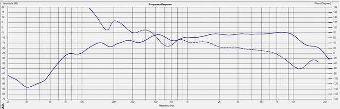

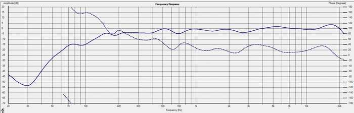

            Ich habe mal noch eine Messung am Schreibtisch der nicht entzerrten BF37 BoomBox wie zum Vergleich eine Messung des Beastbeans-Flashmop, der ja wohl recht verbreitet ist, angehangen.

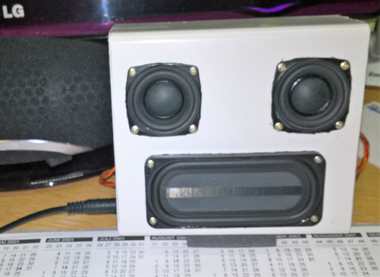

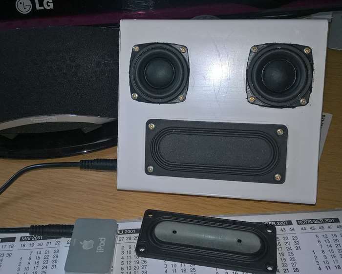

                    BoomBox BF37SC4.9
                    nun habe ich noch einmal die BoomBox mit den zwei BF37 modifiziert.
                    Die Passivmembranen aus China erschienen mir doch etwas hart und so habe ich mal einen Visaton SC4.9FL zur Passivmembran umgebaut.
                    Es tut schon weh ein so niedliches Chassis auszuschlachten.(Tschuldigung Visaton)
                    Schließlich kamen nachdem der Antrieb entfernt war 4 Unterlegscheiben M10 /23mm Außendurchmessen, 2mm stark als Gewichte auf die SC4.9 Membranrückseite.
                    Jetzt geht es unten etwas flacher zu, bis knapp 100 Hz. Tönen tut es allerdings deutlich satter, direkt an der Wand am besten.
                    Gegenüber den Chinamembranen ist der Einbau des SC4.9FH etwas trickiger, heißt der Ausschnitt muss genau passen und da der Rahmen aus Kunststoff ist, ist ein kleiner Schaumstoff Dichtstreifen erforderlich.
                      • 5907
                      #55
                      Das nenne ich mal Entdeckergeist. Das geschlachtete Chassis wird Dir sicher verziehen, es ist ja wohl bezahlt

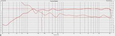

                          Jetzt auch in 8 Ohm:
                          https://www.visaton.de/de/produkte/c...en/bf-37-8-ohm
                          Mir fallen die höhere fs und das kleinere Vas auf. Nur die Messbedingungen / Serienstreuung oder ist die Einspannung härter (evtl. jetzt auch beim 4 Ohm?)? Habe hier 2 zu unterschiedlichen Zeitpunkten bestellte SC8N, der ältere hat ne gelbe Zentrierspinne, der neuere ne braune und ist minimal härter (fs und Vas).
                          Der Buckel bei 5-7KHz ist beim 8 Ohm auch etwas stärker ausgeprägt.
                          In Boxsim 2.0 sind die TSP auch beim BF37-4 etwas anders:
                          fs 162 Hz
                          Qms 4,96
                          Qes 0,79
                          Vas 0,05 l
                          Rdc 3,4 Ohm
                          • VISATON
                            Administrator
                            • 30.09.2000
                            • 4533
                            #58
                            Bei solch kleinen Treiberchen ist leider die Serienstreuung etwas größer und man darf die allgemeine Toleranz beim Messen der TSP's nicht vergessen. Die Werte der 4 Ohm Variante werden wir nochmal aktualisieren und dann für beide Versionen die BoxSim Daten neu erstellen. Bezüglich der Gehäuseauslegung wird sich aber nichts ändern.
