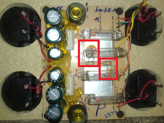

        noch was dazu:
        Da Bose in MEXICO produziert, da war doch was mit Strafzoll
        wären die Lämpchen preismässig ein Argument,
        doch schau genau hin,
        die Lämpchen wärmen auch zwei POlyswitches -er -e was weiss ich
        Und ein Alublech ale Wärmeschutz fürs billige Pertinax
        schlau schlau
        VISATON, ich denke das sind gar keine Sofitten.
        Sofis sind eig. nur im PA mMn.
        Aber ich gebe zu, Ihr habt trotzdem Recht,
        ist wohl nur die Bauart anders, billiger oder.
        Bitte, 0815Bastler, erlaubst Du mir Dein Foto rein fürs Forum
        noch mal zu zeigen Rot betont die beiden Polys.
        Hui, sind das Messingschrauben, echt edel

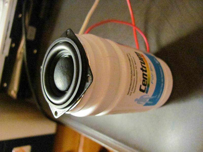

          Pfizer Centum Böxchen mit BF37
          habe vorgestern Post von Visaton bekommen,es waren die bestellten BF37!
          Ich muss sagen das der BF37 wirklich GUT ist für seine grösse,habe noch nicht im geringsten etwas Ähnliches gesehen und gehört...
          Bei grossem Membranhub,hört man etwas Klirr was in einem Bassreflexgehäuse aber noch abgeschwächt wird...
          INSGESAMT EINE ECHTE EMPFEHLUNG!!!

                  Ein Schaltplan würde Das aufklären

                              Zitat von Grünspan Beitrag anzeigen
                              noch was dazu:
                              schlau schlau
                              Kleber scheint ja reichlich zur Verfügung zu stehen
                              Das bekommt man nie mehr heil auseinander .
                              Möglicherweise ist es ein Temperaturswitch? Wird es zu heiß, schaltet es ab. Vorher begrenzen es die Soffittenlämpchen.
