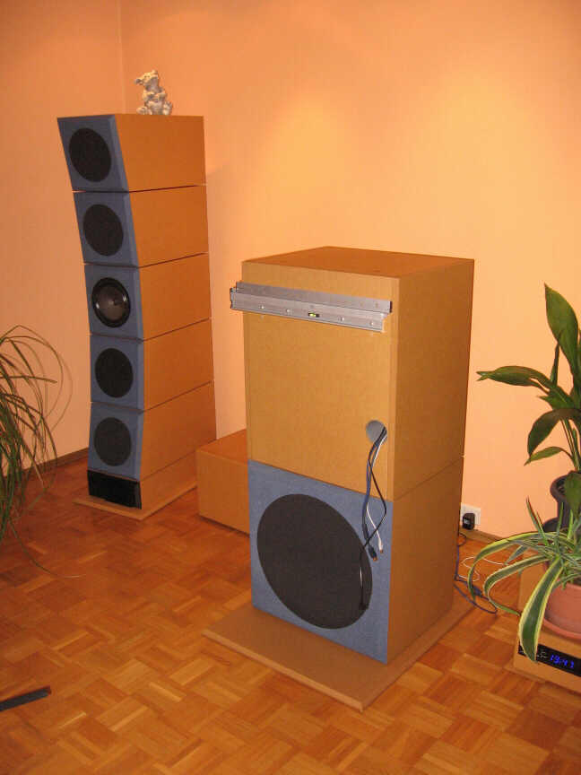

                a) so wie Fabi vorschlägt, ggf. auch noch kleiner möglich, mit Linkwitz-Entzerrung entweder analog oder mit DSP. Eine gute Erklärung in Hobby Hifi 07/2006. Den Bauvorschlag "SMS-Sub" (AVM-104 in 12 Litern mit Linkwitz-Filter) habe ich als Doppellösung (2x 2 in 24l) aufgebaut - mir gefällts.

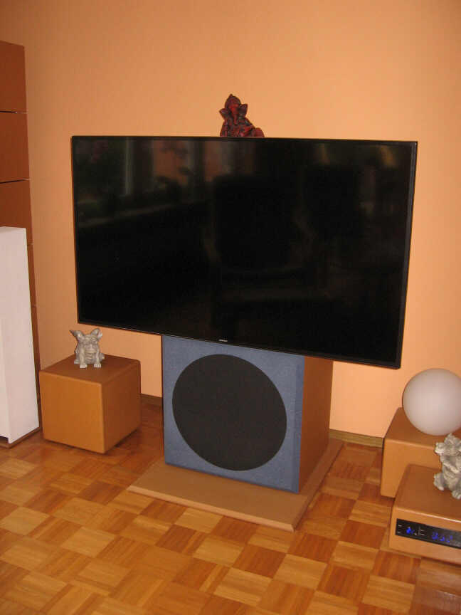

                b) tarnen! Ich habe 18" in 200 Litern CB als Fernsehständer - kann man auch flacher und breiter bauen, bei mir entsteht so eine harmonische Frontlinie mit den Pentatons.
