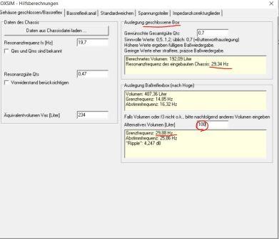

    Also, verkauft wird das Chassi nicht!Bleibt in meinem Besitz, hätte gerne noch eins, aber die Quelle ist wohl versiegt..
    Habe mal eine Boxsim Simu angefügt, geschlossen Vorschlag 192 Liter , Resonanzfrequenz 29,34 Hz
    Gleichzeitig gespielt mit BR Volumen, bei 100Liter 29,8Hz, Abstimmfrequenz 25 Hz...
    Habe mal gelesen, dass unter der Resonanzfrequenz des Chassis (hier 19Hz) nicht entzerrt werden soll? Demnach könnte ich doch 100 Liter BR bauen und bei 20 - 25Hz ein paar DB draufgeben? Oder sollte man besser nicht unter der ABSTIMMFREQUENZ entzerren?
    Leistung? TAmp e 800 , gebrückt an 4 Ohm (da 2x2Ohm in Reihe) , ähm, 500 oder 800 Watt? Ist genügnd da, entzerren über Minidsp oder und den AVR.
    Habe auch noch ein Wyntek WAM 300 mit 280 Watt an 4 Ohm, class D, hier kann man mittels Equalizer auch schön entzerren.
    BR weil man weniger Leistung benötigt, habe verschiedene Subwoofer getestet, ein 38 iger CB (Monacor SPH380) in 80 Liter ist leiser als ein GF250 in 50 Liter BR.
    SpH in BR abgeändert, wow, nochmals ein Schub. Der SPH braucht allerdings auch Volumen, das Verschiebevolumen des Koserthalers ist deutlich !!! grösser 1194 *2cm=2388cm3 zu Monacor 845*1,1=929,5cm3
    Alles nur Überlegungen ...

      nicht unter der Abstimmfrequenz, bei CB ist das egal, da kannste entzerren bis die Spule qualmt.
        • 2468
        Ich würde den von Fosti angestoßenen Weg gehen:
        - rel. kleines geschlossenes Gehäuse mit einem Q in Richtung 2
        - das ergibt einen satten Buckel im Oberbass
        - das ganze per miniDSP auf die optimale Zielgüte von 0,7 transformieren
        - die zum Frequenzgang spiegelbildliche Charakteristik ist eben die Linkwitz-Transformation
        - aber den Leistungsbedarf nicht unterschätzen, der geht in Richtung
        Timmi zeigt das in der zitierten Hobby Hifi schön auf:
        > Ausgangssystem (kleine Kiste) hat z.B. eine Empfindlichkeit von 85dB bei Grenzfrequenz von 80 Hz, dann braucht es 30 Watt Verstärkerleistung für 100 dB / 1m.
        > Transformation auf Grenzfrequenz 40 Hz braucht für 100 dB 240 Watt
        > Transformation auf Grenzfrequenz 20 Hz braucht für 100dB 1.920 Watt und ja, squeeze hat recht, irgendwann qualmts !

          @mechanics, habe die Luftverschieber gehört / gespürt, lief in 200 Liter und es waren keine 2000 Watt vorhanden...
          Tamp ist bewährt.
          Es geht nur um Volumen, meine Idee war, in BR zu bauen, bei 100 Liter erreicht das die Abstimmung die des geschlossenen Gehäuses und es sind halt noch ein paar DB mehr drauf.
          + Entzerren (+ paar DB in den unteren Frequenzen und die oberen etwas wegfiltern)
          Wahrscheinlich geht nichts über probieren und messen

              @ blaueelise: Klar, in 200 Litern ist der Wirkungsgrad ja auch ok. Der Witz ist halt der rapide wachsende Leistungsbedarf bei Verkleinerung der Kiste.
              Deshalb habe ich ja auch die 200 Liter im Wohnzimmer, da geht nix drüber. Ansonsten halte ich es wie squeeze - CB ist wesentlich unkritischer und flexibler hinsichtlich Entzerrung, und du weißt wahrscheinlich noch nicht genau, was dein Raum dazu sagt, also besser flexibel ...

                70-100 L CB würde ich für einen guten Kompromiss halten, denn wenn man das Volumen zu klein macht, braucht man nicht nur mehr Leistung (wäre ja egal bei heutigen Verstärkern), aber mit der Leistung steigt halt auch der Klirr des Lautsprechers massiv.

                      Na ja, immerhin sind wir bei 100L erst auf -3dB bei 30 Hz. Da scheint es dann wohl andere Probleme gegeben haben.
                      Jedenfalls ist es weniger Problem bei 31 Hz 3dB anzuheben und bei 20 Hz um 10 dB (Werte für 100L) als 6 dB und 14 dB wegen völlig fehldimensioniertem Gehäuse (50L).

                          Hallo Michael,
                          Grundsätzlich ist deine Überlegung richtig, dass BR sehr viel mehr an Maxpegel kann als der gleichen Treiber in CB. NUR bei diesem Treiber brauchst du dir da keine Sorgen machen dass da zu wenig kommt. ich habe hier in der Firma leider kein AJHORN, sonst könnte ich mal 200, 150 oder 100 Liter BR simulieren.
                          Ich befürchte nur dass der BR-Kanal ungewöhnlich lang und klein wird, dass man eigentlich eine PR draus machen müsste.

                              Mit 10 cm Durchmesser, 35 cm Länge und 80 L kommst du auf 23 Hz Abstimmung. Allerdings ist 10 cm etwas wenig für so ein Monster. Da würde ich eher CB machen und entzerren, denn Passivmembran ist dieser Größe gibt es wohl nicht und wenn, viel zu teuer.
                              Bauen, messen am Hörplatz und EQ drüber.
