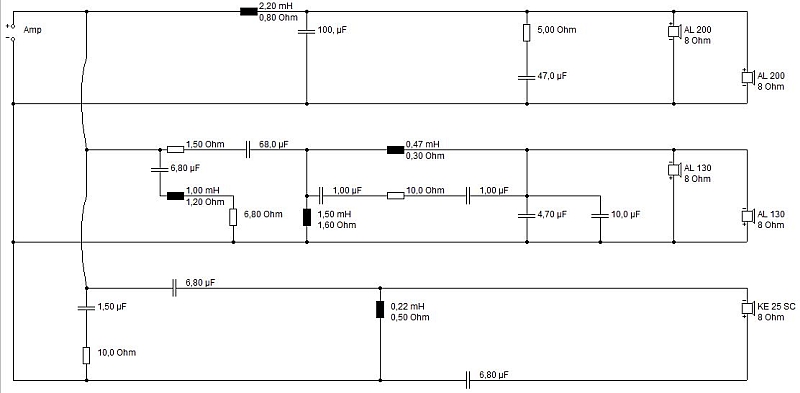

        Hallo Hobbykollegen!
        Hab ein wenig Zeit mit meinen Concordes verbracht:
        1. Bestandsaufnahme.
        Ich habe eine Version 1, leicht abgeändert, siehe rote Bauteile:

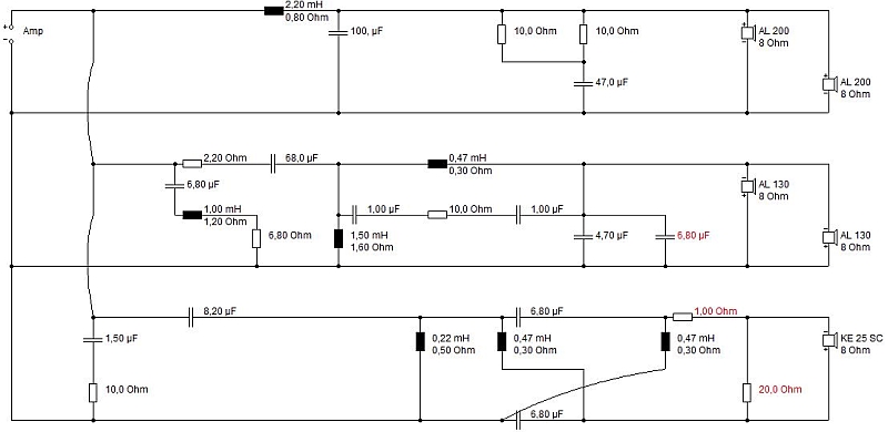

        2. Änderung
        Da die Bauteile an der Weiche verklebt sind, wollte ich so wenig als möglich ändern. Das ist dabei heraus gekommen:

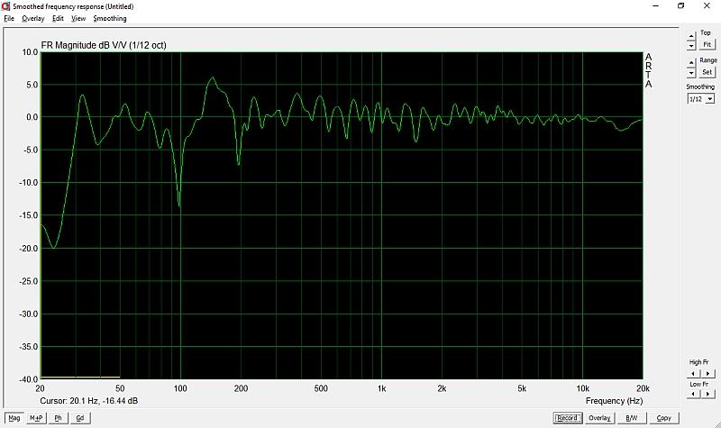

        3. Messung
        Hab eine provisorische Messung mit einer Profi Sounkarte und mit einem Behringer Messmikrofon durchgeführt, der Buckel bei 150Hz ist auch da sichtbar:

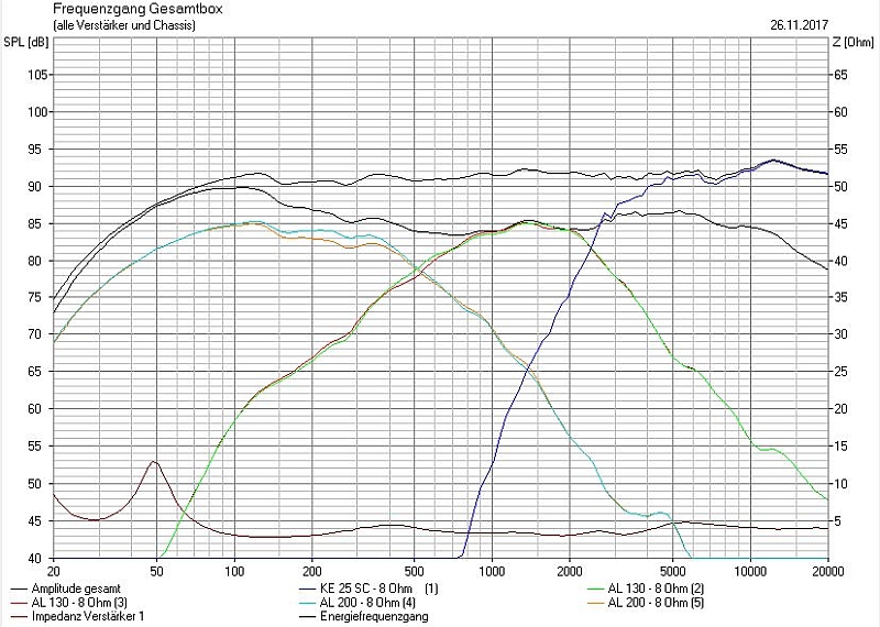

        Im Vergleich dazu die Simulation:
        Was haltet ihr davon?
        Bitte um Kritiken.

          Wie wurde gemessen? Abstand, Box links, rechts oder beide? Bei dem 150 Hz-Peak würde ich auf Raumeinfluss tippen. Auch die Einbrüche bei 100 + 200 Hz passen dazu. Wie ist der Abstand zur Rück/Seitenwand?

            Ich rate mal: die Front der C steht etwa 90 cm vor einer Wand und/oder Seite?

              ja der Abstand zur Wand wird in etwa passen, Mikrofonabstand war ca. 1 Meter.
                • 28815
                Mr. Allison lässt grüßen.
                Das ist eine Interferenz mit dem von der Wand reflektierten Schall. Müsste an jedem Messort auftreten. Kannst du ignorieren, hat nichts mit der Connie zu tun, die ist sauber.
                Mit Absorbern hinter den LS kann man das mildern, wenn man sich das optisch antun will. Ich mache das, da muss aber Frauchen aus dem Haus sein.
                Wandeinbau verhindert das völlig...
                Bei 1 m Messabstand stören die großen Chassisabstände etwas, miss mal am Hörplatz, da sind zwar die Raumeinflüsse größer, aber dort sollte der FGang zu den Höhen hin fallen, 5-10 dB. So wird allgemein die Zielkurve beschrieben.

                  Aber was sagst du jetzt allgemein zur Simu?

                    Die Simu ist ok, man sollte es auch nicht übertreiben mit der Genauigkeit, die Realität ist anders. Mich stört der Buckel im Energiefrequenzgang, der sollte nach meinen Erfahrungen mit einem Saugkreis gemildert werden.

                      Welcher Buckel, bei 100 Hz oder zwischen 3000 und 6000 Hz?
                      Diese 2 Buckel gibt es auch in der MkIII, sogar noch ausgeprägter...
                      Zuletzt geändert von norbi; 26.11.2017, 21:24.
                        • 28815
                        Der 100 Hz-Buckel ist ein Fehler in der Simu, der andere real und störend bei allen Concordes ohne das Waveguide. Das war exakt der Anlass, die Concorde mit dem WG zu bauen, weil der Saugkreis nur eine Notlösung ist.
