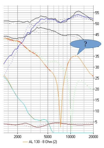

              Noch ein paar Fragen:
              Hab jetzt in Boxsim beide Varianten nachgestellt, die MKII ist allgemein ein bisschen linearer, mit einer HT Anhebung.
              Wie ist die interne Beschaltung im KE in Boxsim berücksichtigt?
              Könnte ich nicht mit einer kleinen Änderung den Hochton ein bisschen zügeln?
              Die Überhöhung bei 12kHz kommt ja scheinbar vom Al130?
              Wenn ich nur den Mitteltonkreis ändere, hätte das schon eine interessante Auswirkung, Boxsim Datei angefügt.
              Was sagt ihr da dazu?

                Die 12 kHz sind nicht hörbar. Deine Weiche entspricht nicht der Mk 2, oder wäre das dein Umbau?
                • norbi
                  • 06.09.2015
                  • 124
                  Ja, das wäre quasi der "Softumbau"
                  Dachte, dass man vielleicht den AL130 bei 12kHz "mitscheppern" hört...

                    Ich halte wenig davon, ein erprobtes Modell hinzufummeln.
                    Die Simu alleine führt kaum zum Ziel. Die Phase ist nicht ok und die Bündelung noch ungleichmäßiger.

                          Sehe ich auch so. Sowohl Phase als auch Frequenzgang auf Achse sind identisch, nur die Abstrahlung vertikal ist anders. Damals kam der Wunsch auf TT-MT tiefer zu trennen, da der Al 130 ab 300 Hz das bessere Chassis ist. Ob das nun wirklich besser klingt, kann ich nicht beurteilen, jedenfalls ist die Weiche einfacher und der Allpass beim HT weg, der gefiel auch nicht.
                          Bau mal um und berichte. Anbei optimierte Weiche.

                            Was würdet ihr zu dieser Version sagen:
                              • 07.01.2003
                              • 28888
                              Der Buckel im EFG bei 5 kHz ist unschön, das wird hart klingen.
