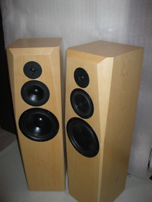

          Mit dem B100 lässt sich eine schöne schwarze Classic GF bauen.
          Ist die Membran des B100 aus Papier? Sieht so aus, lesen konnte ich es nirgends, nur so als Nachfrage ob die Optik nicht täuscht.
            • 28893
            Papier oder Titan oder was:
            Aus Titan gibt es ja den Ti 100, der "kann keine Höhen"
            Papier ist gutmütiger und die Abstrahlung gleichmäßiger
            Und dann weinen seit Jahren immer einige rum: "baut mal was mit Papier"....wie mers mecht, isses verkehrt.
              • 28893
              Mit dem B100 lässt sich eine schöne schwarze Classic GF bauen...
              So was?
              • GF250
                • 29.03.2017
                • 879
                So was?
                Richtig, nur in schön dann eben halt ne
