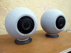

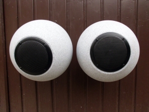

        Kugelbox mit B 100
        Hallo zusammen!
        Lt. VISATON kann der B100 auch in eine 11-Liter Bassreflexbox eingebaut werden. Welche untere Grenzfrequenz ist zu erwarten? Eine weitere Möglichkeit für eine Kugelbox ! Diese Kugel hat nämlich 11 Liter ! (Gestauchte Kugel; 30cm x 25cm) Hatte damals den HX 10 als auch den FR 13 WP eingebaut, siehe Fotos. Beides wurde bereits hier vorgestellt.
        M.f.G., Rainer.
        Zuletzt geändert von Boxenjockel; 20.10.2017, 21:30.
          • 10995
          #64
          sind dies wirklich 11 Liter innenvolumen?
          • Boxenjockel
            • 21.12.2012
            • 185
            #65
            Ja, hallo Timo, ich wollte es genau wissen; es gingen 11 Liter Wasser hinein !
            M.f.G., Rainer.
