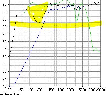

    Sehr schöne "kleine" Box! Hab die Pacto mal in Boxsim simuliert. Was mich etwas wundert ist das doch recht große Volumen (12L) für den W130X und die anscheinend sehr tiefe Bassreflexabstimmung. Müsste laut Kanallänge und Volumen ca. bei 30-35hz liegen !? Desweiteren gibt es bei knapp 200hz einen Einbruch im Maximalpegel wegen verschobener Phasenlage.

        Bei aller Begeisterung für das Böxlein bitte nicht den Maximalpegel vergessen.

          Vielleicht doch einen Ticken höher trennen?
            So? Das wird dann allerdings etwas teurer.
            Und leider etwas wirkungsgradschwach.
              Nutzt nur wenig, es müsste steiler getrennt werden. Oder akzeptiert, dass die eine preiswerte Box für geringe Pegel ist.

                  Vielen Dank für die Rückmeldungen zu dieser kleinen Box.
                  Ich finde es schon wieder interessant, dass einer Simulation mehr als unseren Messungen vertraut wird. Leute, die Kombination ist gut so wie sie ist!
                  Wir haben das an vielen Messungen, Versuchen und Hörtests probiert.
                  Auch der Maximalpegel ist mehr als ausreichend. BoxSim nutzt hier einen Belastbarkeitswert (nur einen Wert) und berechnet daraus den theoretischen max. Schalldruckpegel. Das sich jedoch durch die verschiedenen Gehäusekonstruktionen (geschlossen, BR usw.), sowie durch die Frequenzweiche deutliche Veränderungen ergeben, kann BoxSim einfach nicht berücksichtigen.

                  Dieses "einfache Beispiel" zeigt, das BoxSim das einfach nicht alles berücksichtigen kann. Für realistische Angaben müssten wir z.B. Nennbelastbarkeitstests nicht nach Norm, sondern in zig verschiedenen Gehäusekonstruktionen und Konstellationen durchführen, um den entsprechende Wert für BoxSim zu hinterlegen.
                  Nehmt also die Simulation nicht so ernst!
