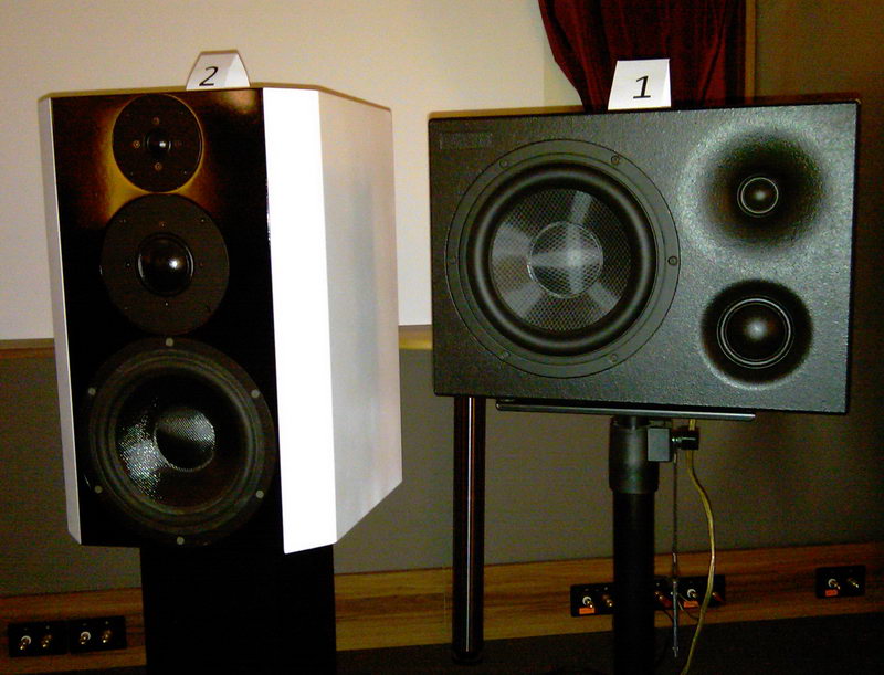

          Heute war Vergleichshören der G-Box und der Studio 3. War spannend und auch noch sehr lehrreich.
          Aber das soll CBM lieber schreiben.
          Mir gefällt die G-Box jedenfalls gut, ist aber auch etwas anders vom Konzept. Der GF200 braucht sich mit dem größeren Volumen jedenfalls nicht hinter dem TIW200 zu verstecken.
          Große Kalotten als Mitteltöner haben was, ganz klar.

            wow, zwei Hübsche do, Gratuliere.
            colle Klemmleiste dahinten !
            Mir fällt grad auf, da ist das Boxenschild an der S3 abgefallen,
            habt ihrs wieder gefunden ??
            Schönen Abend
              • 5964
              #126
              Diese Klemmleiste ist im Visaton Hörraum und ermöglicht das anschließen vieler Lautsprecher, sogar mit pegelangleichenden Umschalter.
              D
              An der S 3 ist noch kein Schild dran gewesen... Kommt noch.

                Es ist schon erstaunlich was der TIW aus so einem kleinen
                Gehäuse raushaut, natürlich geht er nicht so tief runter wie
                der GF 200 in einem 3 mal so großen BR-Gehäuse, da würde
                ich dem TIW vielleicht 5 Liter mehr gönnen.
                Was ich besonders erfreulich fand, ist dass man die Studio ohne den
                Kopf im Schraubstock einzuspannen, hören kann was bei den Belles
                nicht so gut funktioniert.
                Für Langzeit Hörer echt zu empfehlen.
                Der A/B- Umschaltvergleich ist sehr extrem ausgefallen, nicht nur weil die
                G20 in der G-Box etwa 2dB zu laut spielte (muss mal unbedingt mein ATB prüfen)
                es ist das Abstrahlverhalten was diese so unterschiedlich klingen lässt.
                Die G-Box klang raumfüllender und etwas luftiger, lag natürlich auch an der
                etwas zu lauten G20.
                Es ist zu schwierig sich in der kurzen Zeit für eine der beiden Boxen zu entscheiden, was ein Visaton Mitarbeiter auch fand.
                Erstaunlich fand ich es, das ein zu lautspielender Hochtöner nicht wie es üblich nervte, was für die Qualität der G20 spricht.
