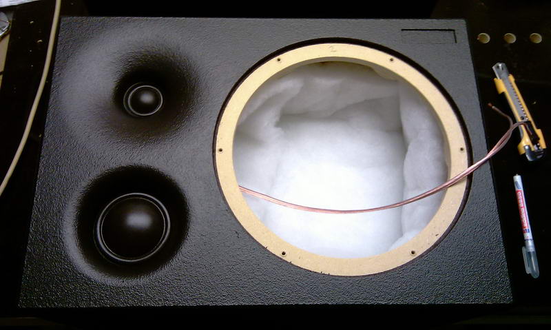

            Warnex ist jetzt 4 lagig drauf, die Kalotten einbaubereit. Weichen sind ja fertig, das mit dem Schalter verkabeln wird sicher lustig. Noch richtig durch trocknen lassen, dann bestücken. Dauert also nicht mehr lange.
            Hatte übrigens den Schöpfer der Studio 3 mal gefragt, es müßten wohl 2 Matten Dämpfungsmaterial im Original drin sein.

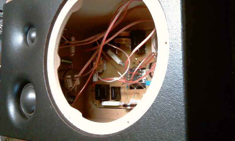

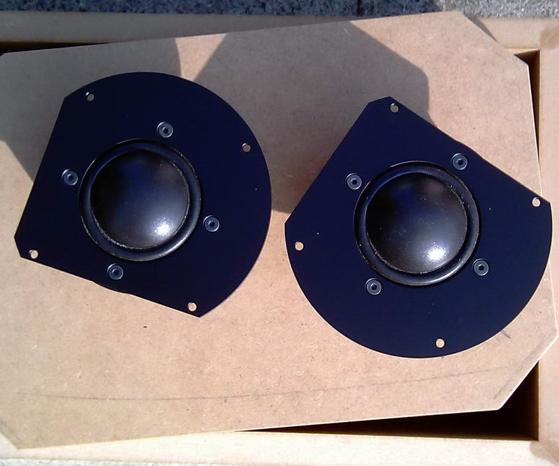

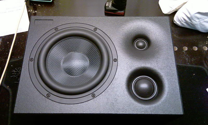

                  Ich habe jetzt ein Paar fertig gebaut
                  Viel Kabel in einem einzigen Lautsprecher, dem Schalter "sei Dank"
                  Morgen anschließen und hören

                        Richtig cool - von der Optik her hat das schon fast was "gusseisernes"... Würde mich wirklich interessieren, was solch starke Chassis aus einem augenscheinlich so kleinen Gehäuse hervorzaubern können

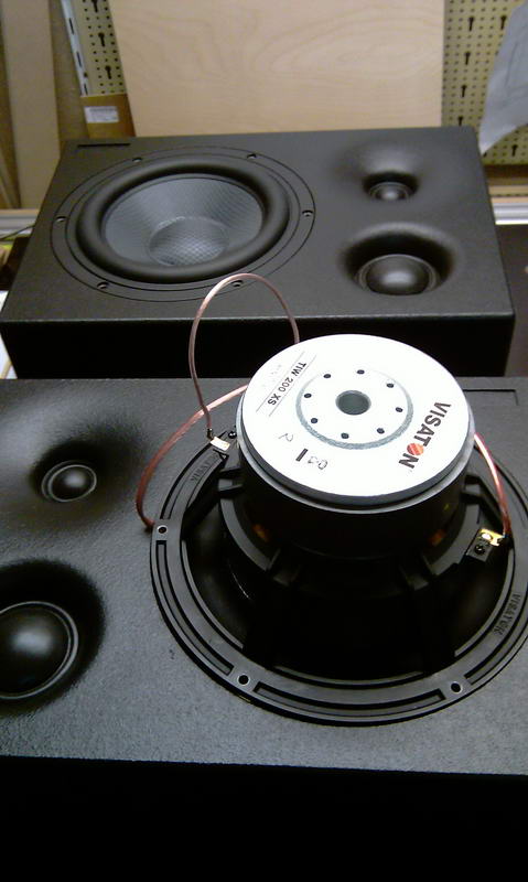

                          Was optisch bestimmt auch noch cool gewesen wäre, wäre auch den TIW von hinten zu montieren ohne sichtbare Verschraubung und mit einem Radius am, dann kleineren, Auschnitt ähnlich der G50 Somit würde auch die dicke Sicke des TIW nicht so aus der Front herrausstechen...
                              So:

                                Ja, siehe #28. Diese Variante wird ja mal fertig werden.
                                Man könnte sie dann jedenfalls auf der Schallwand liegend besser transportieren.
                                Ich wollte die aber Original wie sich das der Herr Ingenieur ausgedacht hat. Bei der Montage fallen einem eh noch ein paar Sachen auf, wo er drüber nachgedacht hat.
                                Die Studio 3 finde ich ziemlich ausgereizt, was mechanisch möglich ist.
                                Irgendwas noch enger geht nicht.

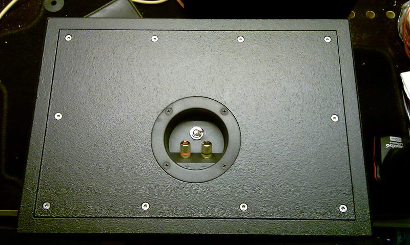

                                Bei dem Schalter hatte ich überlegt, wie ich den beschriften soll. Habe mich dann an die + und - Minus Pole am Terminal gehalten. Schalter in Stellung Richtung + ist ohne Saugkreis, Stellung nach - mit Saugkreis. So brauchte ich den nicht beschriften, weil eh am Terminal sichtbar.
