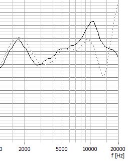

                meine Eingangsfrage war eigentlich , ob ich die G25ffl durch die KE ersetzen kann und so eine Klangverbesserung erzielen kann.
                da dann die Weiche neu Entwickelt werden müsste werd ich die G25ffl nehmen.
                Hab noch mal nachgemessen. Meine Ohren sin 3,20m vom LS entfernt.
                wenn der Abstand kein problem ist dann bau ich die so und werde Morgen die Weichenteile bestellen, das ich was zum basteln habe.
                Grüsse Günther

                  Ganz ehrlich finde ich die KE (klar ein Topp-Produkt) ein wenig zu teuer. Und eingemessen frage ich mich ob selbst der größte Fan walwal blind(!) einen Unterschied heraushören könnte Die KE kann wohl etwas mehr Pegel, aber wenn ich Dich richtig verstanden habe, ist das nicht Deine erste Prio.
                    • 28786
                    Doch, der Unterschied war hörbar, auch von Sebastian, aber nicht eingemessen.
                    Nicht jeder misst seine LS ein...
                      • 28786
                      Doch, der Unterschied war hörbar, auch von Sebastian, aber nicht eingemessen. Wobei sich beide im Abstrahlverhalten im oberen Bereich deutlich unterscheiden und das kann man nicht ausgleichen und nicht jeder misst seine LS ein...
                      Aber beide waren durchaus gutklingend und auch die Studio 2 mit der G 25 klang mit Sub bei Visaton gut, eingemessen mit Dirac sehr gut.

                          Nochmal: Lass' Dich nicht verrückt machen. Die von walwal gezeigten Abweichungen liegen außerhalb des für die Klangfarben relevanten Bereichs und lassen sich jederzeit mit einem Höhenregler oder EQ nachstellen. Die KE kann mehr Pegel. Punkt!
                          EDIT: Auch die äußerst renommierte KH310 in gleicher Anordnung der Chassis wie die Studio 3 zeigt horizontal unter Winkeln um 1kHz eine Aufweitung. Trotzdem besser als D'Appolito. Denn sonst würden sie D'Appolito bauen??: https://de-de.neumann.com/kh-310-a#technical-data (etwas runter scrollen)

                            Und wenn dann die DSM25FFL für das WG, die ist einiges günstiger und klingt noch einen Ticken besser im Hochton im WG weil sie ca. 2,5dB weniger abfällt als die KE. Besser das Sinnvolle einsetzen als das teure, vermeintlich bessere. Und in der Größendimension wie hier kann die DSM locker im Pegel mithalten.
