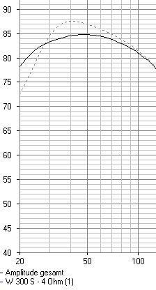

                  • 28864
                  Der Sub ist für Kino, als BR, wurde auch gemessen.
                  Das (grün) war mit 2 Rohren, später wurde eines verschlossen, um tiefer abzustimmen. Mir gefällt CB besser bei Musik, Kino braucht mehr Pegel, da ist BR sinnvoll. Richtig gut wird das aber erst mit Einmessung, leider schaffen die meisten (preiswerteren) AVR das nicht ganz unten.
                  Alles weitere hier
                  http://www.visaton.de/vb/showthread.php?t=23504

                      Hallo walwal,
                      danke für das Bild und das Diagramm.
                      Sehr aufschlussreich. Die Streben sind aussagekräftig.
                      Darf ich Fragen welcher Speaker und welcher Verstärker?
                      Wenn du ein Rohr zumachst, bräuchtest du dann nicht wesentlich weniger Volumen?
                      Wenn Beide zu sind, fast kein Volumen mehr?
                      Wie hier:
                      Code:
                       ein Eminence Kappa 15 lf in 130 l bis 30 Hz
                      Wenn ich hier in das Win ISD CB einstelle, braucht er nur 50 Liter!
                      Beißt sich das nicht?

                        Das ist ein W 300 S und ein Mivoc AM 120. Zum Volumen: Bei CB kann es weniger Volumen sein, muss aber nicht. Bei BR muss das Volumen größer sein, egal ob 1 oder 2 Rohre. Boxsim ist dein Freund.
                        Hier die Simu mit 1 oder 2 Rohren, ergibt 22 oder 31 Hz Abstimmung. Was besser zum Raum passt, muss erprobt werden. Mit 2 Rohren ist man flexibler in der Abstimmung, mache Hersteller verbauen sogar 3 Rohre. Der Vergleich mit der Messung zeigt, dass Boxsim super ist.
                        Geschlossen in 120 L fehlen 5 dB, bei 50 L 10 dB bei 20 Hz.
