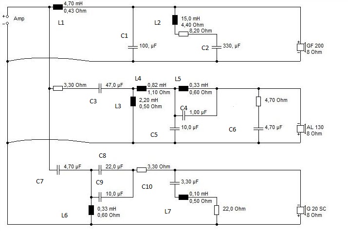

    Classic 200GF.Habe ich die falsche Weiche gebaut
    anfang des Monats baute ich 2x Alto 1 für das Schlafzimmer zusammen und war hell begeistert. Leider fielen, als diese gerade fertig waren, die über 15 Jahre alten Wohnzimmer Boxen mit Sickenschaden aus. Nun standen die Altos also im Wohnzimmer. Gestern hatte ich dann 2x Classic 200 Gf fertig und tauschte sie gegen die Altos aus.
    Der Klang> Grottenschlecht!!
    Irgendwie passt alles nicht zusammen. Die Mitten sind metallisch und die Höhen schrill. Ich ließ sie dann erstmal arbeiten. Russkaja, Victor Wooten. Ordentlich laut und lange. Vielleicht gewöhnt man sich an den Klang, aber wenn ich jetzt die Alto`s höre(Im Schlafzimmer) und dann wieder die Classic, fehlt hier Harmonie.
    Präzise ist der Klang. Eigentlich sogar äußerst scharf. Ich höre Instrumente raus, wo ich sie noch nie hörte. Der Gesang ist super verständlich.
    Die Tiefen sind auch da.
    Aber irgendwie passt der Klang nicht zusammen?
    Die Gehäuse sind wie angegeben gebaut. Multiplex Buche mit Birkenfüllung. Mit Lamellos verleimt. Die Kanten nicht gefast sondern gerundet. Gedämmt mit 1 1/2 Tüten Visaton Dämmung oben, über der Verstrebung. Unten habe ich Schafwolle bis zum oberen Ende des Reflexrohres aufgefüllt. Es ist frei bis hinter den Tieftöner. Das Gehäuse ist ansonsten dicht. Die Weichen sind absolut nach Plan aufgebaut und hängen gegenüber den Tieftönern.
    Ich habe diese Weiche verbaut, weil ich dachte das ist Ok.

    Ist das der Fehler?

      Wie kommst du denn auf diese Weiche?
      • Qualklang
        • 22.02.2017
        • 99
        Ich habe den Al 130 eingebaut
        Den Schaltplan habe ich hier aus dem Forum. Dummerweise finde ich den Tread bis jetzt nicht wieder.
        Die Weiche umbauen ist kein großes Problem. Aber in dem Tread sollte jene optimiert sein.
        Ich such noch den Tread. Ich hatte irgendwann nach stundenlangen Recherchen 3 Pläne ausgedruckt und mich für den mit den meisten Teilen entschieden, da hier die Übergänge in Boxsim so glatt waren.
        Ich habe kaum Ahnung und dachte ich tu mir was "Gutes".
        Gerade sehe ich nochmal auf das Schaltbild. Ich Hirsch habe die Hoch/Mitteltöner natürlich nicht verpolt eingebaut. Von wegen alles Richtig. Das löte ich morgen mal um. Da habe ich garnicht drauf geachtet.
        Die Spannung steigt. War es das????
        Danke für euern Schubs!
        Achim

          Die Weiche wurde hier gezeigt:
          http://www.visaton.de/vb/showthread....+200+gf+al+130
          Der TE hatte sie so gewünscht, ich habe die etwas verbessert (jedenfalls in Boxsim). Zu sehen in #12

            Jetzt muss man sich mal den Frequenzgang der Alto I ansehen. Die Überhöhung im oberen Bass ist ganz schön ausgeprägt. Wenn man sich daran gewöhnt hat, kann man unter Umständen ein Problem mit einer linear abgestimmten Box haben.
            Es sollte nicht schwierig sein, die Classic GF auch auf diesen Frequenzgang zu trimmen, wenn es unbedingt sein muss.

              Wenn die Box mit dieser Weiche merkwürdig klingt, liegt das nicht an der Weiche. Bin gespannt, was nach dem Verpolen heraus kommt.

                Heute morgen habe ich die Mitten/Höhen umgepolt. Der Klang ist tatsächlich besser. Soviel konnte ich noch nicht hören. DLF sendet glaube ich nur mit 128 B,sec. aber fand ich total normal. Sehr sauber, gut zu verstehen. Musik von Festplatte mit variabler Bitrate, sehr sauber, schöne Tiefen, noch etwas starke Höhen. Aber mit der Klangregelung Minus 1,5DB in den Höhen und Plus 1DB bei den Tiefen, nur noch in der Mitte etwas viel.

                        Darauf will ich hinaus:
                        Falsch gepolt wird's nichts.

                          Aber warum bringt Umpolen so viel?
                          Das ist doch der Bereich über 1KHZ. Ich dachte da merkt man doch nicht ob die Membran vor oder zurück geht???
                          Aber der Hörunterschied war enorm. Ich hätte garnicht beschreiben können was nicht gut ist. Es war nur QUER!

                            Richtig ist die Polung, wenn die einzelnen Chassis bei der Trennfrequenz sich addieren. Prinzipiell kann das gleich oder gegenpolig sein, je nach Weiche u.v.m.
                            Macht man das falsch, hast du heftige Senken im Frequenzgang un die Abstrahlung ist falsch.
