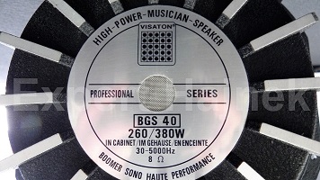

    Ich suche für einen alten BGS 40 wie im Foto zu sehen einen Bauvorschlag. Leider konnte ich nichts finden. Hat jemand einen Link oder eine Datei?

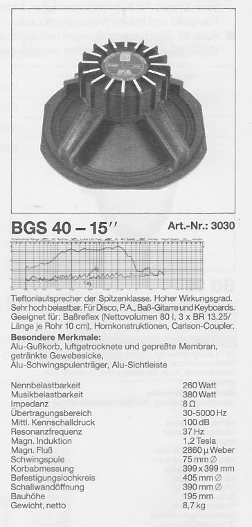

                Hallo sit,
                dein BGS 40 hat die Art.-Nr. 3030, der spätere BGS 40 dann 3040.
                TSP für den alten BGS40 findest du hier.
                zusätzlich kann ich dir bieten:
                Cms 2,19 mm/N
                Rms 9,40 kg/s

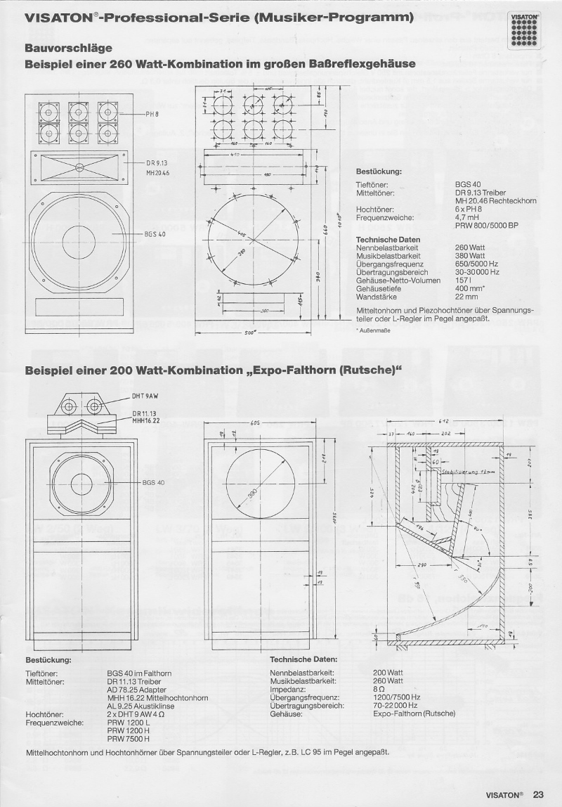

                entnommen aus dem Visaton Lieferprogramm März 1985, aus dem auch diese beiden Bilder stammen:
                Es gab noch einen weiteren Bauvorschlag ähnlich zu dem obigen Expo-Falthorn, jedoch zusätzlich mit BGS 25 im Frontloaded Horn und 2x DHT 8 S anstelle der DHT 9 AW. Dazu habe ich aber kein Bild. Evtl. hat Visaton da noch was im Archiv.

                    Der Bauvorschlag mit den 6 Hochtönern kommt mir ziemlich problematisch vor. Je nachdem, wo man steht, hat man Auslöschungen bzw. Überhöhungen (es entsteht ein wirres Feld von Interferenzen).
                    Warum da nicht ein ordentlicher Hochtöner verwendet wird, ist eher rätselhaft.
                    Heute würde sowas wohl niemand mehr ernstlich vorschlagen.
                    Mal ganz abgesehen dass es ein Piezo-HT um 4 Euro ist

                        Ich weiß nicht, ob man sagen kann, dass 1985 der LS-Bau noch in den Kinderschuhen stand?
                        Schon in den 70er Jahren wurden gute LS gebaut...
                        Aber dieser Lautsprecher erinnert an die Brüll-PA-LS, die man um 100 Euro kaufen kann.
                        Etwa wie dieses 12" und 600W-Prachtexemplar um 60 Euro.....
                        Der Skytec SL12 Passiv-Lautsprecher macht auf kleinen und mittelgroßen Veranstaltungen aller Art eine gute Figur. Der 2-Wege-Bassreflex-Lautsprecher kann je nach Raumbedingungen und den eventspezifischen Anforderungen stehend oder liegend aufgebaut werden. Sein 12" (30 cm) Woofer sorgt für ...
                        Eine etwas unwürdige Kombination für den BGS40........
