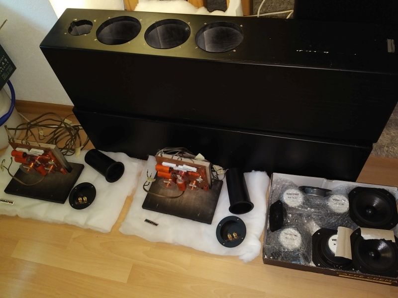

          hab die Lautsprecher jetzt mal gestript
          Der Lackierer weiß bescheid ... werde die Gehäuse wohl diese Woche noch zu ihm hin bringen. Welcher Lack es wird, weiß ich noch nicht, muß ich mit dem Lacker mal absprechen.
          Bleibt der Wert des Vorkondensator dann auch gleich oder ändert sich der wegen dem "Mehrvolumen" nochmal ?

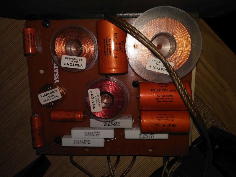

              Hast du dir die Boxen denn überhaupt mal angehört?
              Sind alle Lautsprecher i. O.?
              Funktionieren die Weichen?

                ja Thomas, hatte sie Gestern gleich mal angeschlossen, um die Funktionalität gleich mal zu testen. Alle Lautsprecher funktionieren, keiner kratzt oder ähnliches ... hört sich sauber an.
                Als ich kurz rein hörte, hatte ich den Eindruck, daß die Skyline MK II gegenüber meiner Alto II im Hochton wesentlich besser auflösen, auch der Mittelton ist sauberer ... will es nicht beschwören, aber im Tiefton geben sich die zwei glaube ich nicht viel.
                Daher denke ich, daß der Subwoofer schon nicht verkehrt ist

                  leider habe ich zwei Rückschläge in meiner Planung erlitten
                  a) mein Lackierer hat nen schweren Autounfall erlitten und kann auf unbestimmte Zeit meine Gehäuse nicht lackieren (verständlich)
                  b) meine eigentliche Optik des Versacubes kann ich nicht umsetzen, da der Hersteller meiner Möbel einfach mal unverschämte 700 Euro für ne 40x40cm satinierte, braun hinterlegte Glasscheibe und 4 Stk. massive Wildeiche-Schindeln möchte
