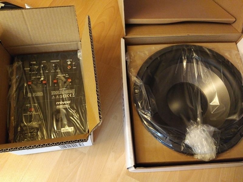

    es geht zumindestens bisschen in Sachen Hardware weiter
    Thema "Kondensatoren" in dem Versacube. Kenn mich ja da im Home-Hifi nicht wirklich aus, sollten die auf einer Platine verbaut werden oder kann ich die da einfach per "Freiluftverdrahtung" vor den Subwoofer schalten ?
      • 2387
      #47
      Freiluftverdrahtung ist kein Problem, aber die Kondensatoren mit Kabelbinder und ggf. Heißkleber kurzschlusssicher paketieren.
      Nur zur Sicherheit: bipolare Tonfrequenz-Elkos!

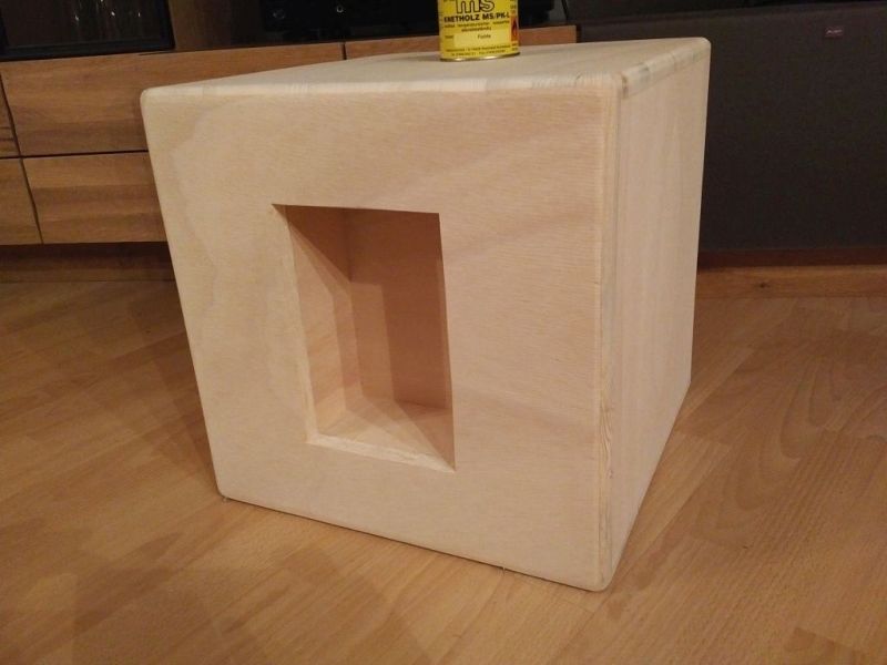

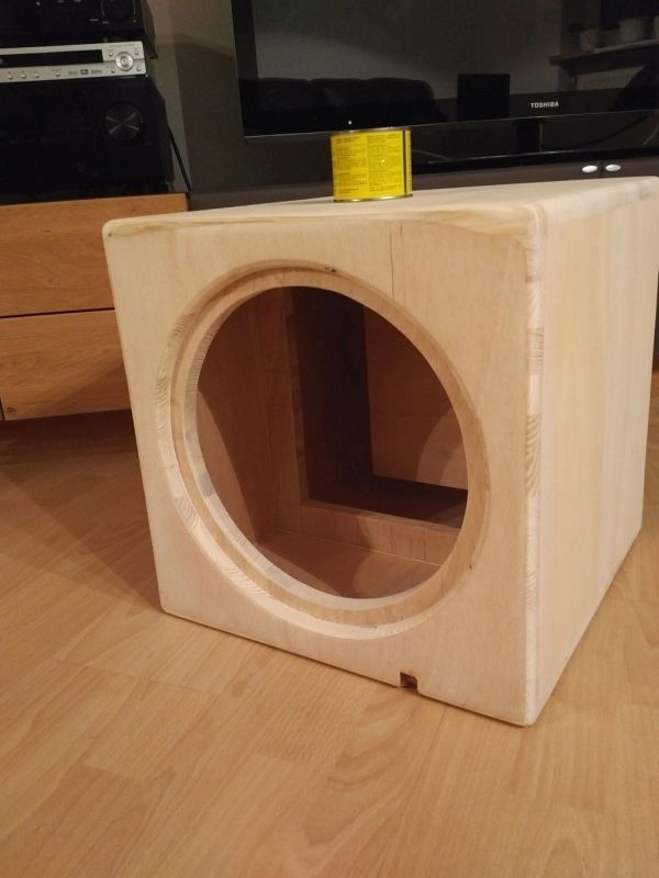

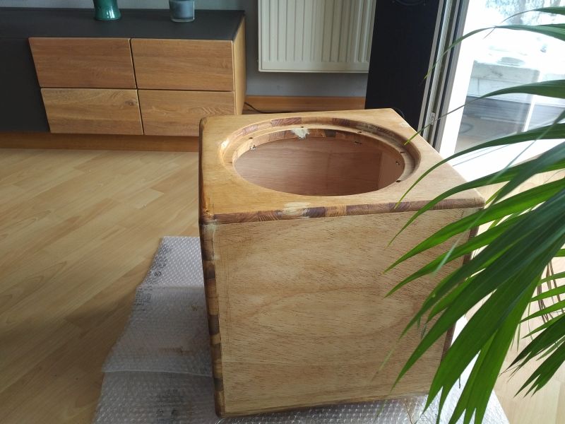

              Restauration Skyline MK II und Versacube GHP
              so, es ist wieder bisserl was passiert
              Inzwischen habe ich ein Testgehäuse gebaut, sollte es sich bewähren, könnte es sein, daß ich den Sub doch noch in massiv Wildeiche baue.
              Das Gehäuse wird jetzt dann nochmal geschliffen, da an paar Stellen das Holz gesplittert ist. Liegt natürlich an der Holzwahl, aber das Stäbchenholz war grad zur Hand und kostete nichts
              Danach lasse ich es mit einem Holzöl (Eiche/Olive) ein, mal schauen, wie es dann wirkt
                • 2387
                #52

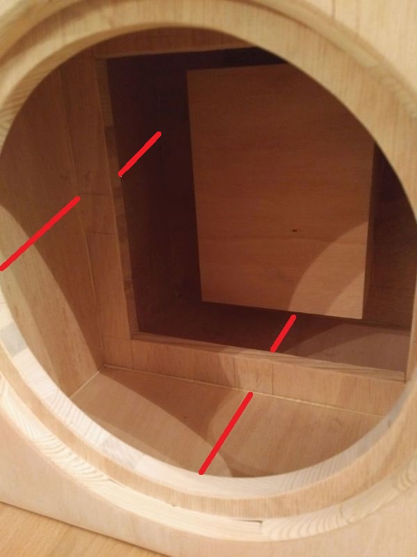

                Deine Provisorien sind besser als die meisten "finalen Produkte", sauber!
                Da auch ich zur Perfektion neige (), würde ich noch Streben innen mittig von vorn nach hinten einkleben (8 Stück) ...
                • collarisc
                  • 20.02.2006
                  • 36
                  #53
                  danke, danke ... vielleicht nicht perfekt, aber zumindestens selbst für ein Provisorium ansehnlich und brauchbar
                  Du meinst dort Streben einsetzen (und die gegenüberliegenden Seiten), wie ich eingezeichnet habe ?
                    • 2387
                    #54
                    genau
                    • collarisc
                      • 20.02.2006
                      • 36
                      #55
                      genau
                      meinst, daß das sooooo viel ausmacht ?
                      Müsste mal schauen, ob ich noch Reste dafür finde
                        • 2387
                        #56
                        Nicht viel, aber genau das is´ es, was uns so gut macht - ohne Controller mit der Kalkulation im Nacken möglichst viele Details einen Tick besser machen
                        • collarisc
                          • 20.02.2006
                          • 36
                          #57
                          wo du recht hast, hast du einfach recht ... im Auto betreibe ichs ja auch nicht anders
                          Muß ich mich nochmal nach ein paar Streben umsehen , macht ja keine Arbeit im Grunde

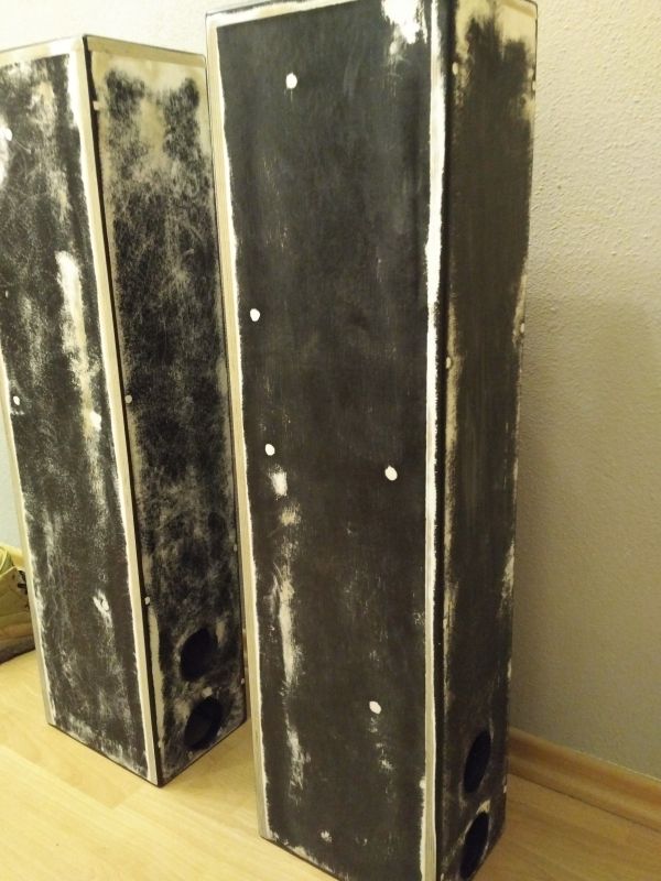

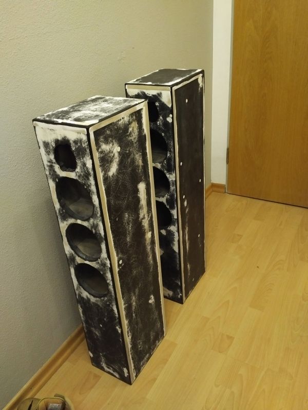

                            #58
                            so, heute habe ich die Gehäuse der Skyline angeschliffen und die ganzen vermurksten Spachtelaktionen über den Schrauben geglättet.
                            Sieht jetzt grad nicht wirklich schön aus, aber mal abwarten bis der Strukturlack gekommen ist und er auf das Gehäuse kommt.
                            Ebenso warte ich auf das Holz-Öl für den Subwoofer. Habe ein Außen-Öl der Fa. PNZ gefunden, was vermutlich mein Wildeiche im Wohnzimmer trifft ... mal abwarten, ob das nach dem Einreiben auch so wird, wie in meinen Vorstellungen

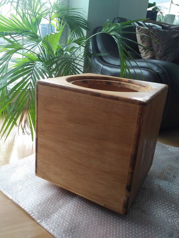

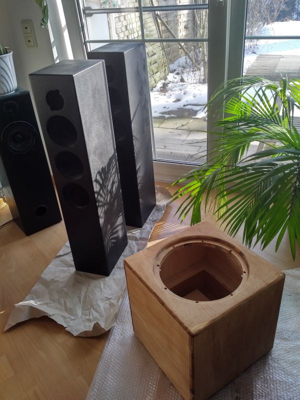

                              #59

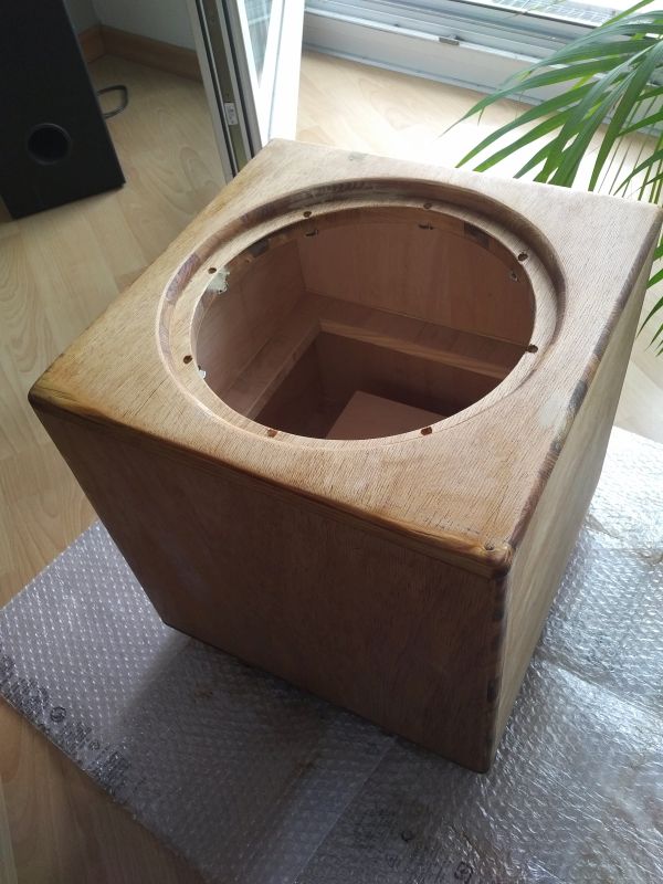

                              nachdem mein Holzöl und der Strukturlack angekommen sind, konnte ich mich heute mal bisschen damit austoben
                              Die Skyline ebenso wie der Subwoofer wurden jeweils mit dem vorgesehenen Strukturlack bzw. dem Holzöl einmalig angestrichen.
                              Dafür sieht es schon recht gut aus, aber vorallem die Skyline werde ich wohl nochmals leicht anschleifen und eine weitere Schicht lackieren.
                              Mit dem Öl hatte ich wohl auch Glück, denn es passt nach dem ersten Anstrich schon recht gut zu meiner "Wildeiche" im Wohnzimmer.
                              Leider hat der Holzkit das Öl nicht so gut aufgenommen, wie der Schreiner mir das empfohlen hat, aber damit kann ich vorerst mal leben
