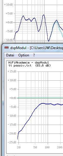

                      • 28863
                      Sehr fragwürdig....Es ist nicht zielführend, einen LS bis auf 20 Hz linear auszulegen. Meist ergibt das wildes Gedröhn statt Bass, weil der Raum mitspielt.
                      Oben: Messung am Hörplatz
                      Unten: Simu......und jetzt denke dir mal einen LS mit linearem Frequenzgang.....30 Hz hat 20 dB zu viel.
                      https://www.hifi-selbstbau.de/grundl...uenz-von-20-hz
                      Und mit dem Verstärkerchen wirst du keine Belle betreiben können. Naja, in Zimmerlautstärke schon.
                        Ok dann lass ich es mit BR...
