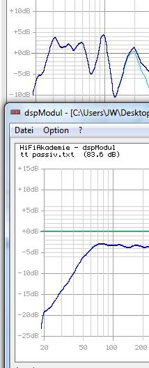

      Nun, die Belle hat hinter dem 3ter Ordnung LP noch einige Bauteile, die sich in keinem mir bekanntem Programm simulieren lassen und eine großen Einfluss im Bereich des TT haben, mir hat die Original Labelle perfekt mit + 5db bei 50hz gefallen, etwas, was ich mit BR "geschenkt" bekommen sollte, ich aber aufgrung der komplexen Weiche nicht simulieren kann.
      Warum das geht doch alles mit Boxsim! Hier mal je TIW 40l und auf 30hz abgestimmt. Die 3x 470uF habe ich raus genommen. Das sollte doch deinen Wünschen entsprechen, ich würde es aber nicht machen
      Gruß Nils
        • 28863
        Der Bass kann sowieso nur am endgültigen Hörort beurteilt werden und dort um +- 10 dB abweichen.
        Falls es zu wenig (oder zu viel) ist, kann man immer noch was "elektrisch" machen.
        Unten Theorie, oben am Hörort gemessen.
        Außerdem ist das Volumen der TT zu klein für Bassreflex, das bringt nichts. Natürlich kann man jedem TT 60 L auf 30 Hz BR geben, dann hast du von
        30 -50 Hz 6 dB mehr. Besser klingen wird das aber wahrscheinlich nicht, sondern dröhnen ohne Ende, weil dort die meisten Raummoden wirken, s. oben.
