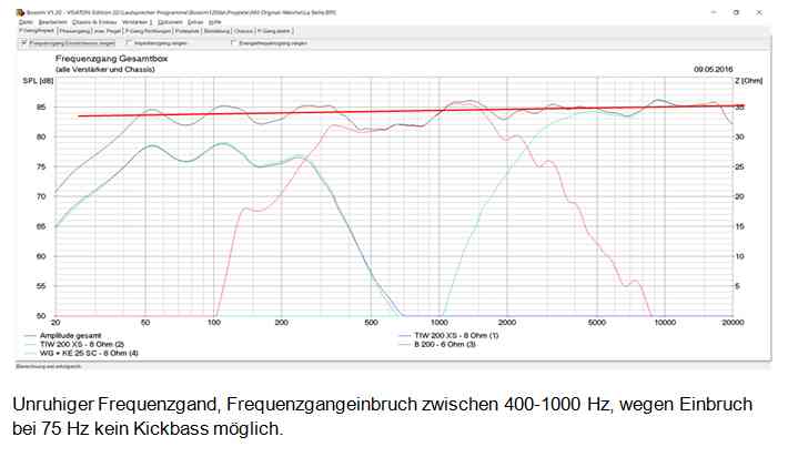

    Moin Moin,
    eigentlich wollte ich mi fürs Heimkino die Concord WG passiv bauen, konnte aber zwischenzeitlich die LaBelle im Heimkino hören, und das war wirklich "nice"...
    Allerdings mag ich einen "kräftigen" Bass, das kann die LaBelle, aber ich denke in einer BR Abstimmung würde das noch mehr meinem Geschmack entsprechen.
    Wie ließe sich die LaBelle im BR Abstimmen, simulieren kann ich, aber grad die Bauteile im TT Bereich haben einen sehr großen Einfluß auf den TT, wenn ich das in Basta Simuliere kommt da nix gescheites bei raus, da der HP 3ter Ordnung und die Bauteile dahinter die Abstimmung extrem Peakig werden lassen.
    Wie würdet Ihr die Box (wenn möglich) mit der passiv Weiche BR technisch abstimmen?
    Grüsse Olli

      Nun, die Belle hat hinter dem 3ter Ordnung LP noch einige Bauteile, die sich in keinem mir bekanntem Programm simulieren lassen und eine großen Einfluss im Bereich des TT haben, mir hat die Original Labelle perfekt mit + 5db bei 50hz gefallen, etwas, was ich mit BR "geschenkt" bekommen sollte, ich aber aufgrung der komplexen Weiche nicht simulieren kann.

                      Zitat von Zak1976 Beitrag anzeigen
                      genau, am liebsten eine original labelle in BR bei 70-110l Volumen...
                      Das kann man natürlich alles machen, das erfordert aber eine komplett neue Abstimmung des LS (Phasenbeziehung, Pegel usw.). Das kann man simulieren, aber niemand kann dir sagen, wie der LS in Realität dann klingt. Umfangreiche Meßerfahrung und – Ausstattung sind unabdingbare Vorraussetzung für solch ein Abenteuer.
                      Nur: Eine originale La Belle mit knackigem Bass wird das nicht.

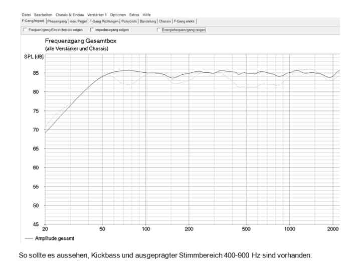

                          • 5907
                          Na und?
                          Original La Belle Nachbau im Original Visaton RAR gemessen.
                          http://www.visaton.de/vb/showpost.ph...0&postcount=21
                            Jörg, Du wirst doch nicht etwa der realen Messung von einem Visaton Entwicklungsingenieur mehr Glauben schenken als der Simulation eines ausgewiesenen Experten?!
                            Ich für meinen Teil bin froh dass ich nun endlich weiß, warum die LaBelle so schlecht klingt und keinen Kickbass kann
