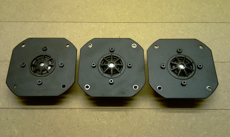

                  • 5855

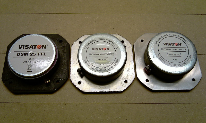

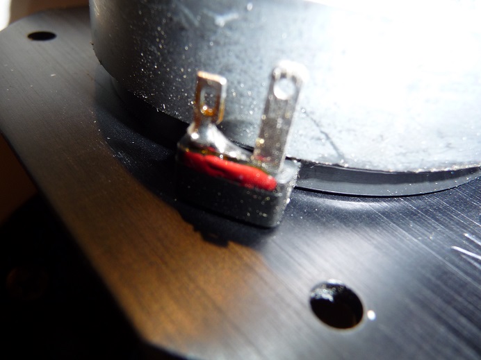

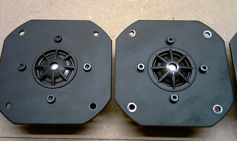

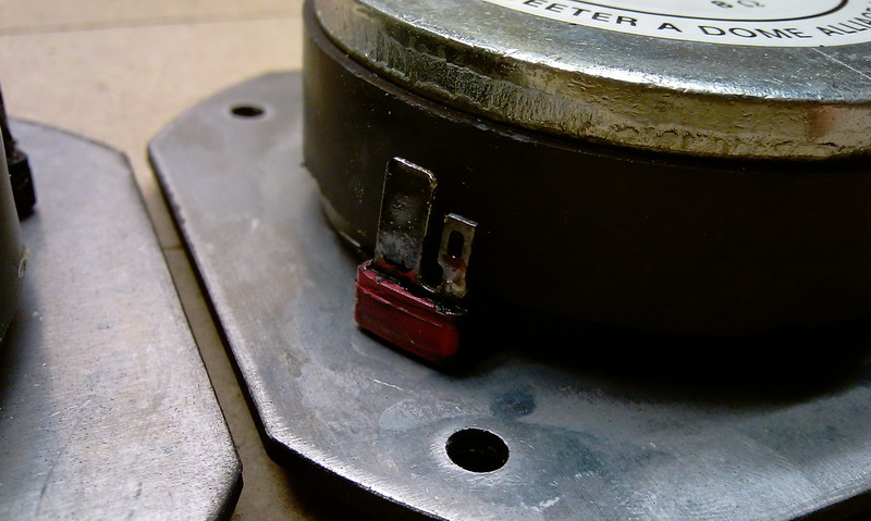

                  Von den DSM25 gibt es mindestens 2 Varianten. Die ältere hat keine Dichtung hinten, die Rückseite hat auch keine Farbe, breitere Stege und Befestigungsring vom Diffusor, dazu andere Lötfahnen.
                  Daher hatte ich gefragt, welche Version drin ist. Weiß einer, ob die akustisch gleich sind? Die gezeigten könnten laut Stempel aus Woche 15 und 16 von 1990 sein. Fast Youngtimer.
                  Wenn Joachim die Box so lange hat und sie ihm immer noch gefällt, reparieren, ganz klar

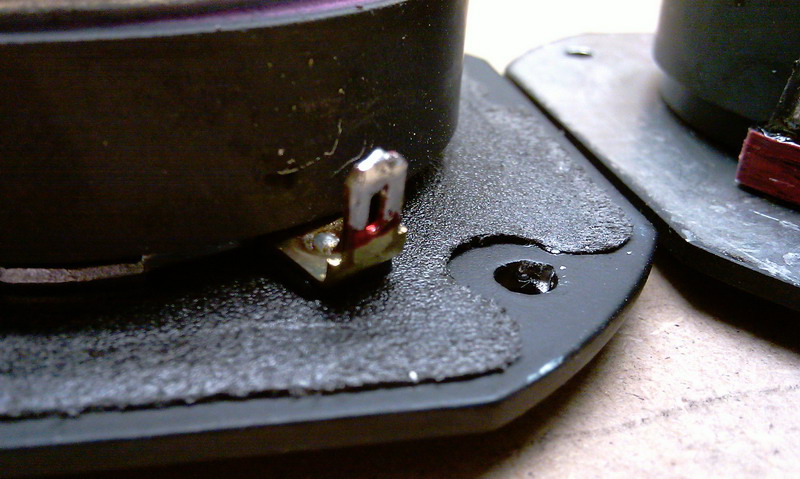

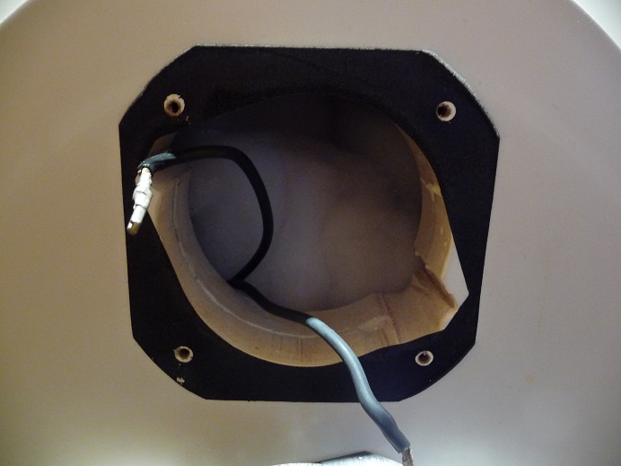

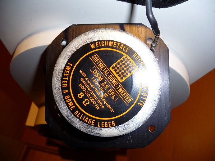

                    meine sehen so aus. Achtung, die Dichtung ist am Gehäuse geblieben.
                    Gruß Joachim
                      • 5855
                      Sind die gar noch älter? Wer weiß es?
                      • jopi
                        • 09.01.2016
                        • 11
                        Die müssten so von ca. 1988 sein.
                        Zuletzt geändert von jopi; 08.02.2016, 14:53.
                          • 1948
                          noch die Schrift in orange.
                          Wie die WSP26S in der Monitorverschnittbox.
                          Um 1980?
                          • F.H.
                            • 05.10.2011
                            • 1014
                            Schrift in Orange? Dann sind die HT noch älter. Es gibt nämlich noch eine ältere Version der DSM 25 FFL als hier auf den Fotos abgebildet. Die erkennt man daran, dass die Stege des Diffusors außen nicht in einem Ring gefasst sind. Aber es hilft hier wenig, genau zu wissen, welches Alter die Hochtöner haben. Die Trennung bei der Casablanca ist so hoch, dass nur leichte Pegelunterschiede zu erwarten sind. Ich würde neue DSM einsetzen, einen Hörtest machen und gegebenenfalls den Pegel in der Weiche anpassen.
                            Übrigens: Sind zwei Pegelregler vorhanden? Dann ist es der neuere Bauvorschlag und man kann die Höhen einstellen. Wenn nur der Mitteltöner einen Pegelregler hat und die Höhen zu laut sind, muss ein Widerstand (oder evtl. zwei) vor den HT gelötet werden.
