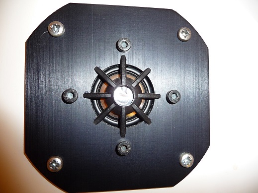

                    Suche allerdings noch zwei DSM25FFL, wurden vor geraumer Zeit von den Kids eingedrückt. Habe sie wieder raus bekommen, die Knicke sind aber noch zu sehen.
                    Gruß Joachim
                      • 5972
                      Welche DSM 25 sind denn verbaut? Die ältere oder neuere Version?
                      Titankalotten mit Knicken gehören mMn getauscht.

                            • jopi
                              • 09.01.2016
                              • 11
                              Hallo Jörg,
                              die ältere Version, sehen so aus.
                              Gruß Joachim
                              • Silencer
                                • 13.07.2003
                                • 732
                                Da solltest du die Schrauben, auf jeden Fall auswechseln!
