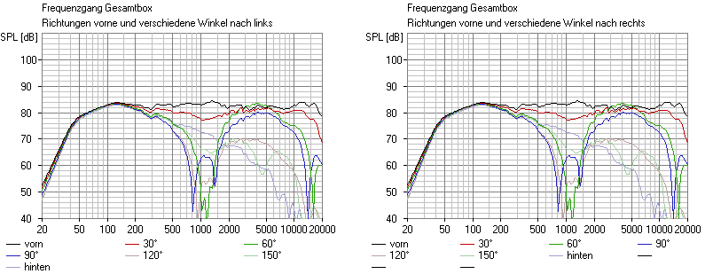

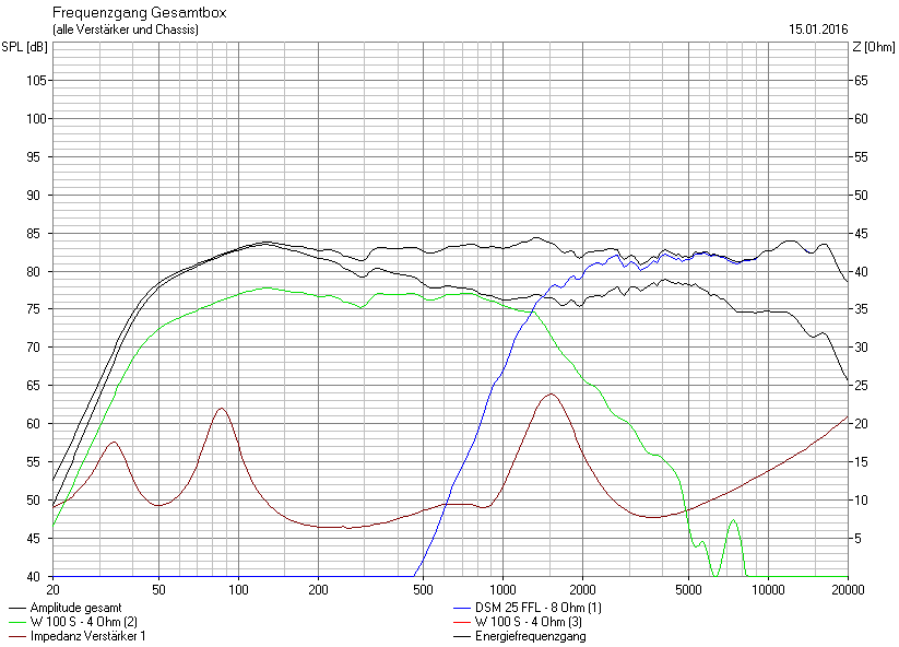

          Ich hab ganz akzeptable Frequenzgänge in +/-30° mit einem DSM 25 FFL bei einer Trennung bei ca 1,5kHz ... wenn ich diese Trennungen richtig interpretiere. Ich bin Neuling auf dem Gebiet.
          Akzeptabel jedoch nur wenn der HT die Belastungen um die Trennfrequenz aushält. Ich höre zwar NIE auf voller Lautstärke, aber der gesamte Center muss ja zumindest theoretisch mit der maximalen Leistung der Front mithalten können.
          Mit wie viel Watt man die auch immer angeben kann, ich weiß nur, dass der eingesetzte Tieftöner der Front-Standlautsprecher W170S eine Nennbelastbarkeit von 50W und Musikbelastbarkeit von 90W hat. Der Center bekommt folglich auch etwa die Wattzahlen ab.
          Hier mal die Ergebnisse:

            Weil hier wiederholt die Frage nach Belastbarkeit vs Trennfrequenz auftaucht:
            - Die Wattangabe bezieht sich auf die GESAMT-Leistung eines Messignals mit definiertem Spektrum, von der nur ein Teil auf den Hochtöner geht, ahängig von der Trennfrequenz.
            - Wenn wir (mangels genaueren Wissens) mal von einem Rosa Rauschen über 8 Oktaven ausgehen (hier ist die Leistung/Oktave praktischerweise konstant), haben wir bei einer Trennfrequenz von 2kHz etwa 3,5 Oktaven auf dem Hochtöner und 4,5 Oktaven auf dem Tieftöner - entsprechend ca 22W auf dem HT und 28W auf dem TT.
            - Senkst du nun die Trennung auf 1kHz, entfällt eine Oktave mehr auf den HT, also ca 28W. Praktisch spielt das jedoch fast keine Rolle (außer vielleicht für PAs), weil die Maximalpegel gerade im HT nur sehr kurzzeitg auftreten, und die thermisch relevanten Durchschittsleistungen sehr viel niedriger liegen.
            - bei 1kHz muss die kleine Membran jedoch 4x soviel Hub machen wie bei 2kHz. Und hier liegt der Hase im Pfeffer - selbst wenn die Schwingspule nicht anstösst, wirkt das auf viele Chassiseigenschaften negativ

              Ich mag mich irren aber eine DSM25FFL ist ab 1.5kHz nicht unbedingt das ideale Chassis (nett gesagt). Sieht in der Simu toll aus aber alle mir Bekannten Bausätze mit diesem HT trennen deutlich (!) höher.
              • Daniel Düsentrieb
                • 26.01.2004
                • 591
                Es gab mal die Faustregel bei einer 12 dB Frequenzweiche den Hochtöner erst ab doppeltem fs anzukoppeln. Bei 18 dB Flankensteilheit kann man tiefer, die DSM 25 FFL kann man aber mit Sicherheit nicht ab 1.300 Hz einsetzen.

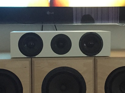

                  ich klinke mich hier in die Diskussion mit ein, da mein Problem hier gut reinpasst, und ich, nicht einen neuen Thread eröffnen will.
                  Ich habe mir vor längere Zeit einen Center gebaut, bzw. eine Couplet KE, die ich als liegenden Center 'missbrauche'. So richtig zufrieden, was den Klang angeht, bin ich allerdings nicht. Jetzt lese ich, das die D'Appolito Anordnung eh ungünstig ist, wenn der LS liegend betrieben wird (Schallbündelung). Würde es schon etwas bringen, die Weiche komplett neu zu entwickeln? Eben nicht im D'Appolito Mode betreiben?

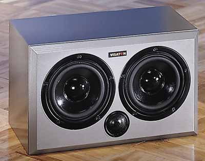

                        Visaton hatte die richtige Anordnung für 2 TMT + HT im Programm, warum diese nicht weiter verfolgt wurde, weiß ich nicht.
                        MfG
                        DD

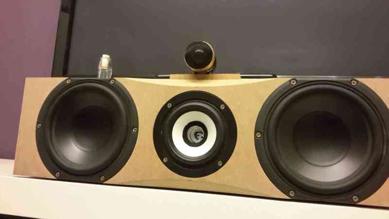

                          bin am gleichen Thema dran. Hatte bislang einen liegenden Center von JM-Lab/Focal der gar nicht so billig war. Ich war immer sehr unzufrieden, vor allem mit der Sprachverständlichkeit. Dann hatte ich mal leihweise eine Neumann KH120a und diese als Center eingesetzt. Das führte zu dem spontanen Entschluss, dass ein neuer Center her muss.
                          In Boxsim zeigt sich ja, wie bekannt, sofort, dass die klassisch horizontale Variante sofort ausscheidet. Da ich aber trotzdem, rein optisch, einen liegenden Center haben möchte, bin ich dann bei der Koax-Variante mit 2xTT gelandet.
                          Als Koax habe ich den HX10 eingesetzt, allerdings vollaktiv (miniDSP) ohne die integrierte Weiche. Der HX10 hat mich dann aber als Koax subjektiv und Messtechnisch nicht überzeugt, zuviel Klirr, Ausschwingverhalten,..., ist halt doch ein Kompromiss.
                          Bin aktuell bei der Version "Aufsatzhochtöner", s.Bild.
                          Der Hochtöner scheint OK zu sein, misst sich ganz gut. Ich hatte doch arge Bedenken bez. des Rundstrahlverhaltens in dem Konzept, die sich m.E. nicht bestätigt haben.
                          Klanglich bin ich auch schon fast zufrieden.
                          Der MT ist der HX10 ohne HT. Bin damit allerdings unglücklich, das Teil klirrt bei ca. 750Hz ziemlich.
                          Im nächsten Step kommt jetzt ein BB vom Wettbewerb als MT rein, mal schauen...
