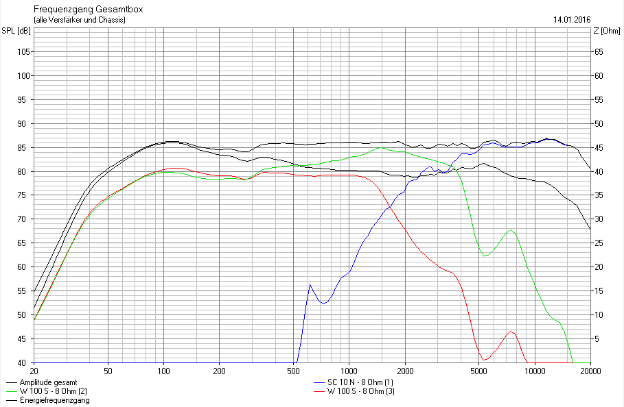

    Hallo "Visatöner"
    Da ich durch die Planungen für den Umbau alter Standlautsprecher Blut geleckt habe ziehe ich es auch in Erwägung meinen relativ neuen "Magnat Supreme Center 250" zu überarbeiten. Mir passt der Klang nicht ganz wenn man ihn mal allein aufdreht und die anderen Lautsprecher stumm schaltet. Klingt bestenfalls wie ein dumpfes Küchenradio. Man kann ihn zwar ganz gut im Surround-Paket klanglich integrieren, bzw reinquetschen, aber man weiß halt dass es besser geht.
    Bestätigt wurde mein Eindruck in einem Test in einer nicht sehr vertrauenswürdigen Computerzeitschrift mit reißerischer Hauptzeitung in Rot-Weiß. Dem Test kann man entnehmen, dass der Center zwischen ca. 1kHz und 3kHz ganze -6dB absackt, dann Richtung 5kHz wieder auf Ideallinie 0dB geht und dann in den Höhen bis zum Ende hübsche Sprünge mit einer Überhöhung von +1dB bis sogar +5dB hinlegt.
    Die Chassi-Anordnung des Centers ist Heimkino-Center-klassisch flach liegend mit Tieftöner, Hochtöner, Tieftöner. D'appolito Bauweise.
    Nun ist es nicht so schwer via BoxSim vernünftige Chassis einzusetzen und mit einer relativ einfachen Frequenzweiche einen anständigen linearen Frequenzgang hinzubekommen. Jedenfalls wenn man schön in der Mitte der Abstrahlrichtung sitzen bleibt. Nun bin ich auch schon darauf gekommen, dass man doch die beiden Tieftöner unterschiedlich trennen sollte um Auslöschungen in den Mitten zu reduzieren, wenn man mal winklig zum Center sitzt.
    Das klappt auch schonmal ganz gut, nur jetzt bekomme ich glaube ich mit der Geometrie des Lautsprechergehäuses so meine Probleme. Ich bekomme es nämlich nun nicht hin innerhalb von wenigstens 20/30° links und rechts vom Lautsprecher einigermaßen zusammenpassende Frequenzgänge hinzubekommen. Soll heißen, dass entweder die Linke oder die Rechte Sitzposition trotzdem noch unter stark einknickenden Mitten leidet.
    Hier mal ein Bild.

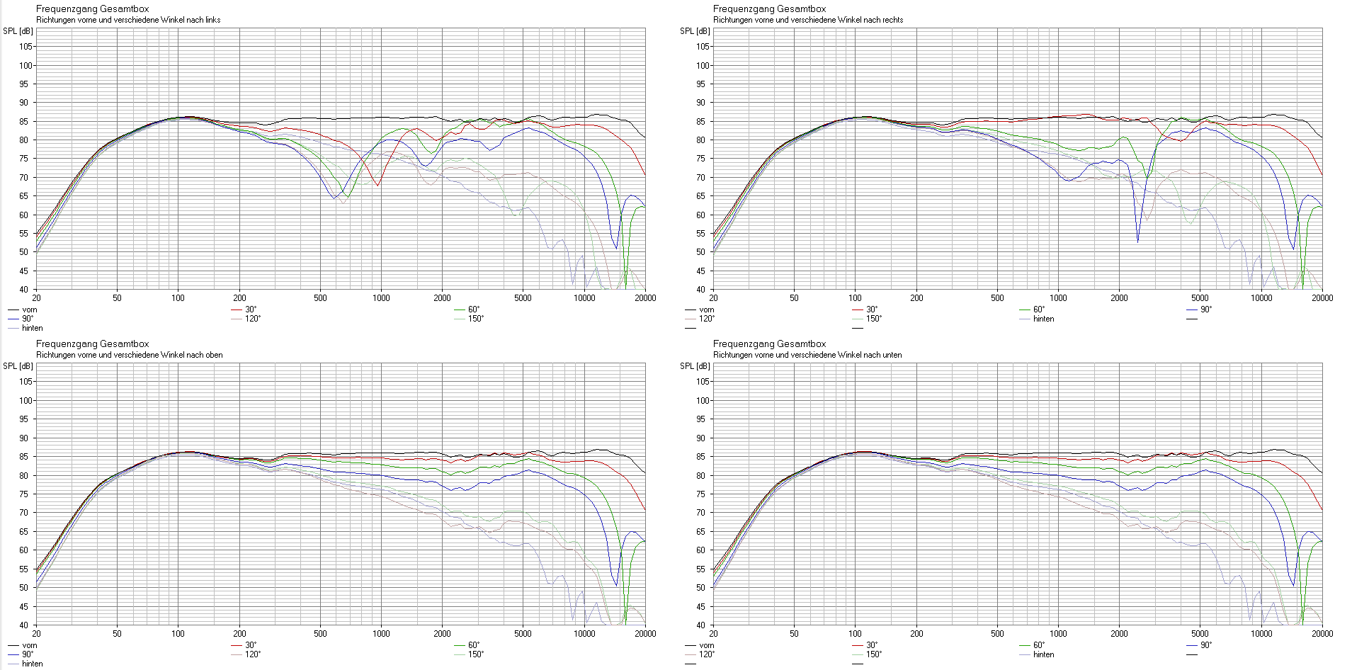

    (Linke Seite hier Mist, Rechte Seite gut.)
    Frequenzgang Center, Tieftöner verschieden getrennt
    Macht mir da die Geometrie des Gehäuses einen Strich durch die Rechnung? Weil ein TT ja immer über den anderen, bzw über die lange Seite hinaus strahlen muss. Oder übersehe ich etwas?
    Ziel ist es eigentlich wie gesagt innerhalb von ca +/-20° ein möglichst neutrales Klangbild zu haben.
    Oder ist das bei der Chassianordnung eben so gegeben und ich muss mich eben für eine ausgewogene "Haupt-"Hör-Seite beim Anschluss des linken und rechten TT entscheiden?
    (Wäre i.o., das Sofa steht auf die Front des Center blickend etwas rechts vom Center, bis maximal ca 20° rechts, also vom Center aus gesehen 20° linke Abstrahlrichtung.)
    Für die, die es interessiert hier auch noch der Frequenzgang der einzelnen Chassis mit Gesamtfrequenzgang

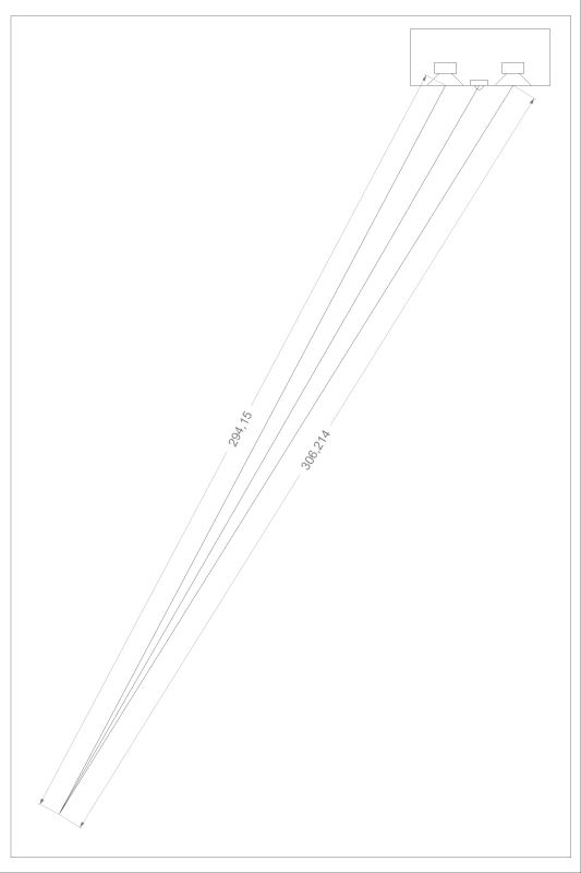

    Diese D'Appolito-Anordnung ist völlig ungeeignet liegend als Center betrieben zu werden.
    D'Appolito-Anordnungen sind dafür konzipiert, dass diese korrekt stehend die vertikale Abstrahlung einengen um so Raumreflexionen des Bodens und der Decke zu minimieren.
    Bei einem Lautsprecher, der lediglich über eine D'Appolito-Anordnung verfügt sind die TMT zu weit auseinander, so dass außerhalb der Achse die TMTs gemessen am Zentrum HT verschiedene Strecken zum Hörer zurücklegen.
    Zur Verdeutlichung eine Zeichnung, Achse 30° 3 m.

            Eine Möglichkeit ist sicherlich, die beiden TMT nahe zusammenzulegen und den HT mittig darüber, also quasi ein ungleichschenkliges Dreieck. Der HT muss dann möglichst tief getrennt werden, zirka 1500 Hertz mit einem 65er HT, z. B. Vifa XT90...
            Dann entsteht jedoch eine Überhöhung/Senke auf der Vertikalen wobei die Senke eher als angenehm, ein sog. Ohrschmeichler, empfunden wird.

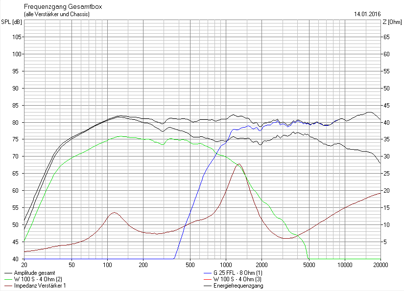

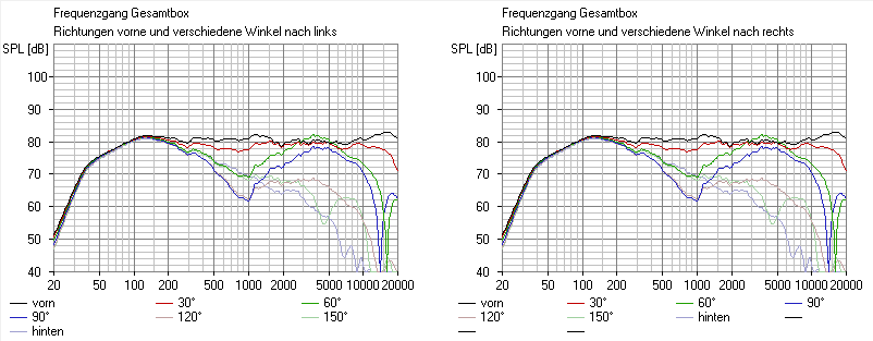

              Das ist ein guter Ansatz DD! Vor allem da ich ein Platzproblem in der Mitte habe muss ich wohl bei der Bauform/-größe bleiben. Nur finde ich den von dir genannten X90 nicht mehr, nur den X300 der ganz gut passen würde, auch 25mm Membran.
              Reichen dafür die 25mm Hochtöner von Visaton nicht auch aus? Ich denke da an den G 25 FFl oder den DSM 25 FFL. Vor allem letzterer zeigt ja guten "Tiefgang".
              Ich frage mich nur ob die beiden das bis zu einer Nennbelastung von 50W / Musikbelastung 80W mitmachen würden wenn man sie bei 1kHz trennt statt 2kHz wie empfohlen, oder fliegt mir der HT dann um die Ohren?
              Isch habb da mal was vorbereided ... (nur ganz grob, F-Gang nicht final)
              Was meint ihr?

                  Weder die G 25, noch die DSM, noch die Ke vertragen so eine tiefe Trennung. Auch nicht irgend eine XT irgendwas.
                  Auch sollten Front und Center die gleichen Phasenbeziehungen haben, ein Mix aus 2+3-Wege taugt nix. Was hast du denn als Front?
                  Ein Center aus 2 W 130 S + B 80 (oder FRS 8) mittig könnte gut werden, der B 80 strahlt breit genug. Zur not setzt du über den 80er eine Mini-Kalotte.
