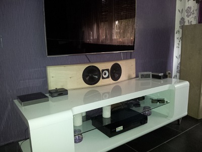

    Wenn ich einen liegenden Center konstruieren möchte, was wäre denn notwendig, damit auch die Winkelfrequenzgänge links, rechts, oben und unten relativ gut aussehen?
    I.d. Aria 2 MHT Center wurde eine 2,5 Weg-Weiche verbaut. I.d. Simulation sieht aber der rechte und untere Winkelfrequenzgang nicht so wirklich gut aus. Die Einbrüche im hörbaren Bereich sind doch bestimmt nicht vernachlässigbar, oder?
    Gibt es überhaupt den 'idealen' Center-Lautsprecher?

      schau dich mal nach Coax Chassis um, nur diese können deine Vorgaben gerecht werden.
      Ich hab da auch schon viel ausprobiert und mir dann doch einen Center mit einem Coax in der Mitte gebastelt.
      Gruß, Volker

        Die größtmögliche Annäherung daran sind die Konzepte, bei denen immerhin Hoch- und Mitteltöner vertikal angeordnet sind:
        Alternativ Coax oder Breitbänder.
        Am Wichtigsten ist grundsätzlich, dass der Center in den relevanten Eigenschaften (Frequenzgang, Phasengang, Abstrahlverhalten) möglichst identisch zu den Fronts (am Besten auch noch zu den Rears) ist. Das ist relevanter als irgendein Winkelfrequenzgang bei 67,3° Ost...

          Der ideale Center kann nur dann liegen, wenn TMT und HT senkrecht angeordnet sind. Dass er zur Front passen muss, ist Fakt.
          Richtig ideal ist aber kein LS, auch kein Front-LS, man kann sich dem Ideal immer nur annähern.

          Ein Center aus 2 W 130 S + B 80 (oder FRS 8) mittig könnte gut werden, der B 80 strahlt breit genug. Zur not setzt du über den 80er eine Mini-Kalotte.
          Wenn man eine Surround-Anlage bauen will, sollte man sich VORHER Gedanken machen, wie man das mit dem Center löst. Meist scheiden dann große Boxen aus.
          Mal ganz praktisch: wenn nur 1-2 Leute Heimkino schauen, kann man stärker vom Ideal abweichen. Man hat zwar Einbrüche horizontal unter Winkel, aber da sitzt dann keiner. Wenn man jetzt die Anlage am Hörplatz noch einmisst, klingt es gut.

                            Besteht eigentlich mit BoxSim die Möglichkeit, angewinkelte Frontchassis zu simulieren, wie z.B. bei der La Belle Center?
                              Dass sich ein Center immer anders anhört als die Mains kann zum Einen aus einer veränderten Aufstellung resultieren - das sollte soweit wie möglich vom Einmesssystem korrigiert werden. Dass er sich aber auch dann noch anders anhört liegt an unserer "head-related transfer function" und muss so sein, denn das ist ein wichtiger Grundpfeiler unseres Richtungshörens.
                                Nein.
