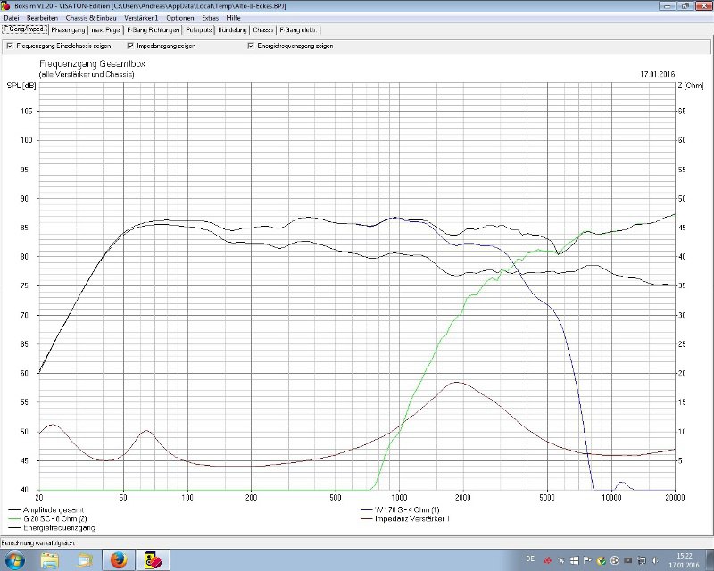

        Hallo Eckes,
        nach der Boxsim-Simulation müsste es an sich ganz gut passen:
        gestrichelt -> Alto 2 original
        durchgezog. -> deine Alto 2 G20
        kann es sein dass deine früheren Boxen etwas höhenarm waren und dein Hörgeschmack sich daran gewöhnt hat?
        Grüße Ralf

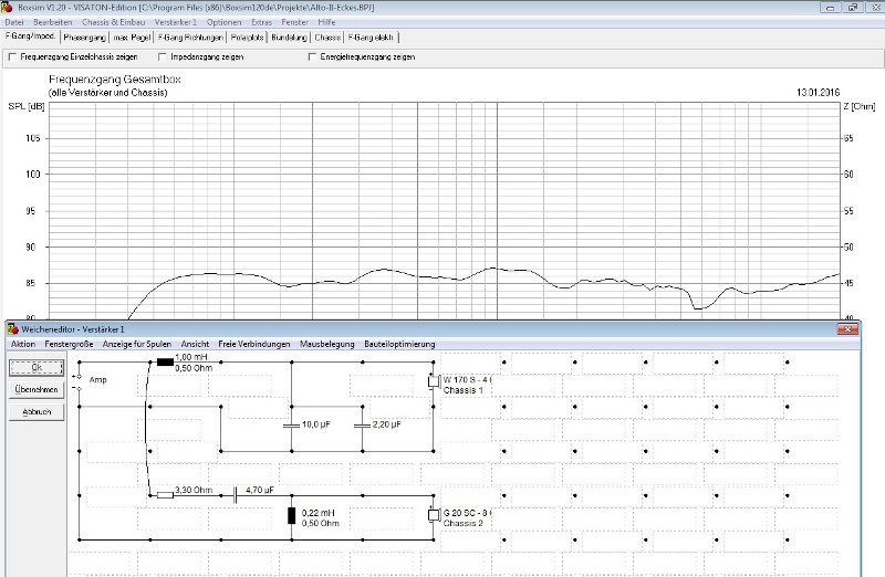

            Zuviel Watte reingestopft, Watte vor dem Bassreflexrohr?
            Tausch mal testweise den Widerstand 2,2Ohm gegen einen 3,3Ohm Ohm aus.
            Man kann auch noch den Bereich 2-5kHz absenken mit einem parallelen Kondensator, siehe Boxsim-Datei.

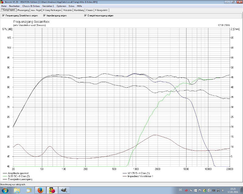

                        Weil dann mehr Bass "empfunden" wird und die Klangbalance stimmt. Die Alto "leidet" auch an ungleichmäßiger Bündelung. Wenn deine Wände nah und "nackig" sind, werden die Höhen übertrieben. Absorber an den Wänden helfen und/oder eine "Delle" im Frequenzgang bei 2-8 kHz. Vorschläge hast du schon bekommen, wie das gemacht wird.
                        So würde ich das machen:
                        1. parallel zur 1 mH Spule einen 0,33 µF
                        2. parallel zum HT einen Saugkreis mit (15 Ohm+3,3 µF+0,22 mH in Reihe).
                        Beides kostet kaum was und ist einen Versuch wert. Den Widerstand kannst du verändern. Mehr Wirkung mit 10 Ohm, weniger mit 22 Ohm.
