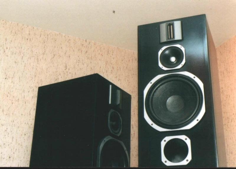

        Bauplan 8
        Transmissionline
        PSL320/400; PSM120; TH400 = maximal 750 DM für die komplette Box.
        Berndt Stark 1986.
        Und interessanterweise sieht der Weichenschaltplan bei Bernd Stark dem sehr ähnlich, den Theo als optimierte Variante vorschlägt. Der 18dB Hochpass mit 3,3µ/0.22m/10µ war damals quasi Standard für die Technics Bändchen.
        Die Stark'sche TL wollte ich damals auch haben, hatte mir sogar schon zwei TH 800 gekauft. Und dann die Gehäuseabmessungen aus Pappkartons aufgebaut, um die Größe der fertigen Box zu erkennen. Dann war das Projekt schnell gestorben...
        Ich hab stattdessen die Tricon mit den Bändchen gebaut.
        Strassacker hat gerade eine Neuinterpretation der Stark'schen TL unter dem Namen Fuerte veröffentlicht.
        Grüße Ralf
