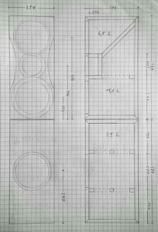

        Vielen Dank schonmal!
        Ich müsste eine neue G25FFL jetzt in den nächsten Tagen bekommen. Die könnte ich zum messen zur Verfügung stellen falls das sinvoll ist.
        Wäre es denn besser die Polkernbohrung von hinten wieder zu verschließen oder diese offen zu lassen oder z.B. nur mit einem Filz abzukleben. Meine Gehäuse haben sowieso ein geschlossenes Volumen für den HT vorgesehen da das WG meiner Meinung nach sonst eine Schwachstelle im Gehäuse wäre :-)
        Mein nächster Schritt wäre jetzt nämlich WG/Chassis zu einfräsen, ggf. Chassis modizizieren(der BG20 bekommt ja auch kleine Modifikationen) und dann ein Gehäuse samt Chasis zu Visaton zum messen bringen. Dort wird doch eh alles aufgezeichnet was man zur Simulation benötigt wird, richtig? Oder bedarf es da noch einzelner Messungen einer modifizierten G25?
        Gruß Nils

          Wenn Du ein größeres Volumen ankoppelst, wird aus der Polkernbohrung schnell ein Helmholtzresonator. Je größer der Durchmesser, desto geringer ist die Chance dafür. Andererseits gilt natürlich: je größer das Volumen, desto niedriger die untere Grenzfrequenz. Ein Eiertanz.
          Will man beides, würde ich einfach ein Volumen mit dem gleichen Durchmesser wie die Bohrung anflanschen.

            OK. Durch das aufbohren vergrößert sich ja das Volumen schon. Die frage ist also wieviel wäre optimal/welche Trennfrequenz ist anstrebenswert/sinnvoll
            Hinter dem Hochtöner am WG wären noch 29mm bis zur Trennwand, Volumen wäre recht üppig 0,9L abzüglich Verdrängung duch WG/Chassis
