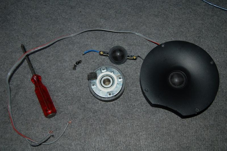

        Aus dem Thread "Koppelvolumen bei Hochtönern" Hier wurde der Luftspalt noch von hinten angebohrt! Das ist natürlich übelst wieder zu reinigen... Die Eigentliche Bohrung ist aber wieder durch dieses MDF Frästeil verdeckt

            Die Bohrung (8 mm) muss unbedingt mit Wolle bedämpft werden (das Rohr komplett ausstopfen).
            Das Ganze ist bei einer fertigen Kalotte eine sehr aufwändige Angelegenheit. Ich würde die Finger davon lassen.

                  G25 FFL mit Polkernbohrung (14mm) hab ich doch schon vor jahren angefertigt. Der ein oder andere wird es doch bestimmt noch wissen................Wer Infos braucht, den kann ich gern helfen. Die aufgebohrten G25 hab ich hier noch liegen
                  Gruß, Volker

                      Messung, Imp-Messung, gab es alles hier im Forum, nur finde ich auf die Schnelle nichts. Gelöscht hab ich auch nix in den threads . G25 ohne FFL, gebohrt mit versch. Dämmmaterialien probiert, auch mit und ohne WG 148. Kann mich noch erinnern, an meiner Version gab es um 8 khz Probleme, daher hatte ich mit Bedämmpfung in der Polkernbohrung experimentiert. Probleme mit Doppelhöcker gabe es meist auch an HT, die ich mit 8mm durchbohrte. Besser war es, wenn >8mm gebohrt wurde. Daher gefiel mir nie die KE und mache immer einen Bogen um den HT. Mag ja sein, dass die KE TipTop ist, keine Probleme mit dem Doppelhöcker hat, aber mal ehrlich, "HT mit einer 8mm Polkernbohrung", ist doch wie ein Stein unterm Gaspedal............

                        Also Bohrung möglichst groß ausführen wie du ja geschrieben hast (14mm) und FFL raus. Kanten vorne/hinten anfasen/verrunden? Habe irgendwo gelesen das jemand die besten Ergebnisse hatte mit einem Filz hinten auf der Bohrung, als kontrollierte Dämpfung/Belüftung. Den Hohlraum mit Dammmaterial füllen und eine Halbkugel formen die bis knapp unter Kalotte reicht. Drumherum wieder Filz auf den Polkern kleben...

                              Hallo Nils,
                              ich hab eine Imp- Messung vom G25 erstellt. Die G25 hatte seiner Zeit kpl. zerlegt und dann wieder alles zusammengeklebt und den Luftspalt ganz genau justiert. Vorher mit der Drehbank die hintere Polplatte und deren Polkern mit 14mm durchbohrt, späne im Luftspalt waren somit kein Thema für mich. Hinten hab ich die Bohrung mit einer kleinen Metallronde verschlossen/aufgeklebt. Die erste Messung ist also noch ohne Dämmmaterial im Polkern. Ich hab hier noch verschiedenes Material liegen um zu experimentieren Wie und Was sich da auswirkt. Leider hab ich kein Org. G25FFL zu Hand, zum vergleichen und muss man sich an der Herstellermessung orientieren.
