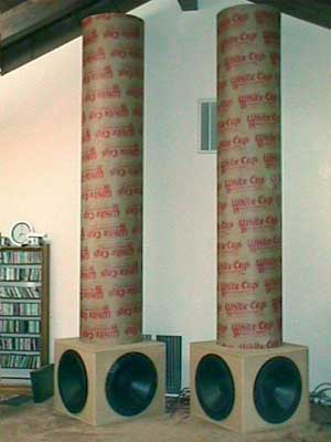

                      oder Sonotube - die Amis bauen da gerne TL Subwoofer draus
                      Klick
                      Klick
                      • kmm
                        kmm
                        • 11.05.2011
                        • 915
                        Klick
                        wahrscheinlich fehlen jetzt irgend einem Mississippi Schaufelraddampfer die
                        Doppelschornsteine

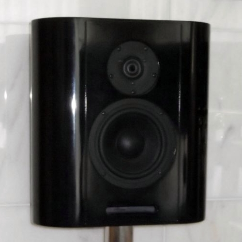

                            Hallo Ropf,
                            was du da haben möchtest nennt man ein Halbkreisprofil.
                            Ich habe das mal selbst recherchiert und verbaut.
                            Fertigprodukte bekommt man u.a. von www.holz-in-form.de
                            Wastler

                              Hi Wastler - schöne Box - so ähnlich hätt ich das auch gern.
                              Die Preise vom sind für den Herstellungsaufwand bestimmt gerechtfertigt - aber für "nur" ein paar Seitenteile dennoch heftig. Das ist eine Größenordnung, mit der ich für das gesamte Gehäuse kalkulieren würde.
                                Wastler
                                Hallo ropf,
                                ich habe da auch getüftelt, letztendlich war Niedermeier allerdings die preislich attraktivste Variante, insbesondere weil das Halbkreissegment dem Volumen zuschlagbar war.
                                Im Vergleich hättest du noch die Möglichkeit die Segmente mit 3 mm Pappelsperrholz 4-5-lagig selbst zu biegen.
                                Da kämst Du auf runde 50 € Materialkosten.
                                Allerdings muss ich da einschränken, dass ich nicht weiß, ob die Pappelplatten quer ausreichend biegbar sind.
                                Die Niedermeier-Qualität zu erreichen wird verdammt schwer.
                                Übrigens hatten meine gezeigten Lautsprecher eine Tiefe von 16 cm, 24 cm ist schon ganz schön mächtig.
